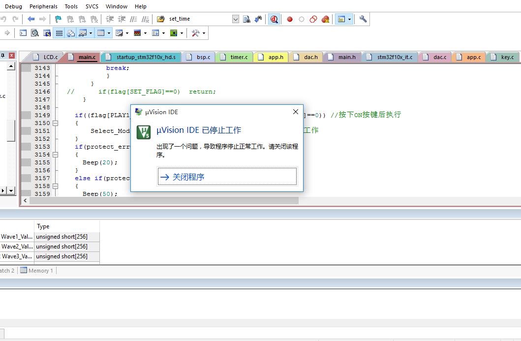

2019年10月16日 | 点击Debug按钮提示“uVision IDE 已停止工作”的一种解决办法
2019-10-16 来源:eefocus
之前下载写好的程序并点击Debug按钮调试不会出现提示uVision IDE 已停止工作。后来复制了原工程文件夹,并重命名更长的文件夹名后可以下载程序,但Debug就会出错退出软件。网上有人说工程文件夹路径不能包含太多字符。我的工程文件夹路径包含的汉字和字符长度已超过170个。因此调试出错。把路径包含字符长度减少到170以下再次编译就可以正常调试了。
