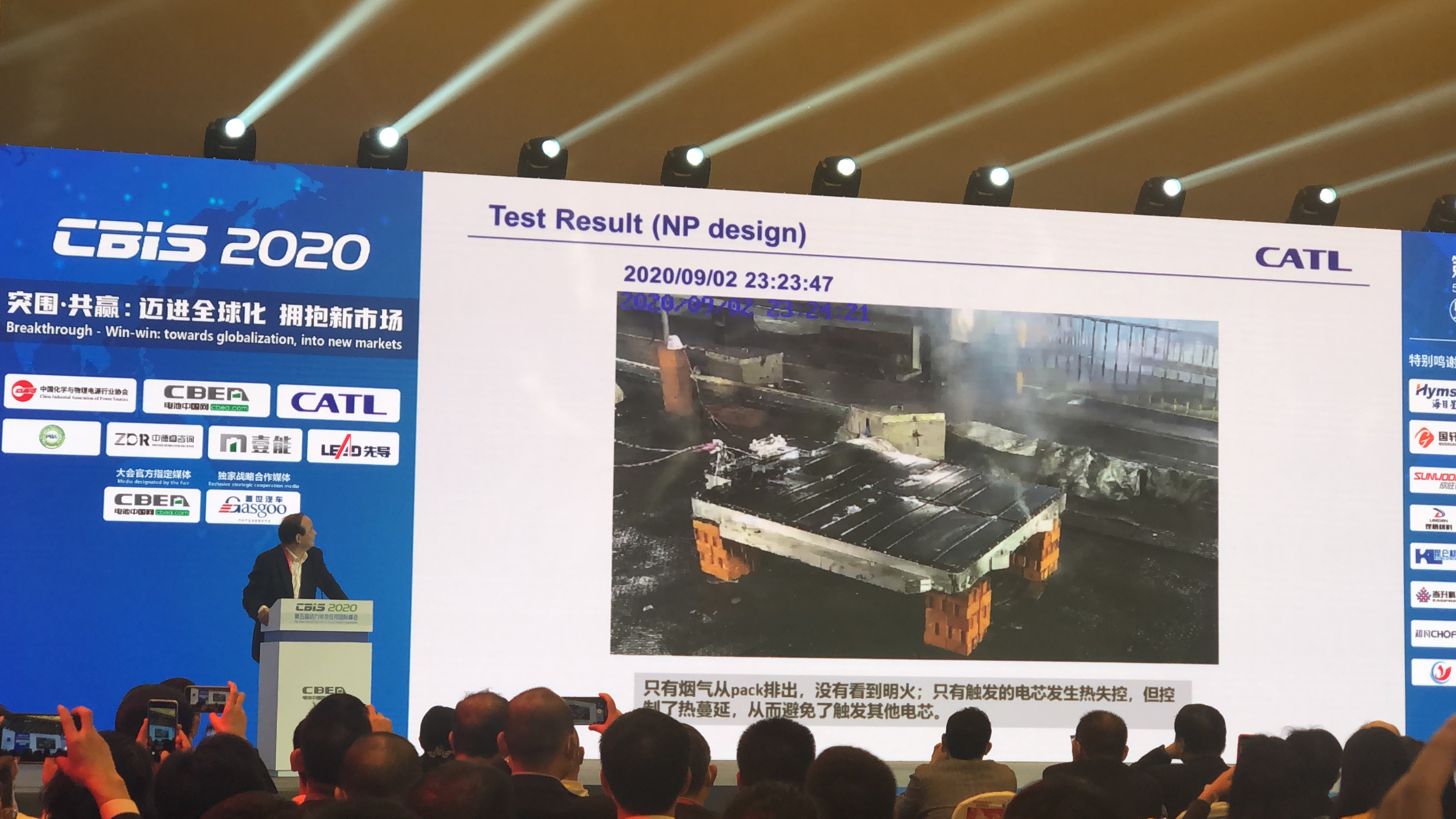

在材料方面,通过原子层级创新,开发出了高稳定性正极材料和高安全电解液,电池耐高温边界提高了40℃,热稳定性大幅提高。
在电芯结构方面,设计了高集成、强鲁棒的防内短路电极,电芯进行各种滥用测试可以不起火、不冒烟。
在电池包设计方面,量化分析外力作用下,外壳发生不同弹性变形、塑性变形时对电芯的损伤,优化电池包结构强度。
在电池热管理方面,基于电池的物理化学特性,精确掌控温度/电压/电流等安全边界,确保电池在安全舒适区工作,完善监控模型,第一时间识别安全风险并及时预警。
在系统热扩散方面,采用航空级耐热材料和定向热导流技术,即使单体发生热失控,也能做到系统不蔓延、不起火。
1602905580429.jpg?imageView2/2/w/550
“此外,今年动力电池新国标,和联合国全球技术法规并轨,提出了系统热扩散时间不低于5分钟的要求,这对提高安全、保证人员逃生至关重要。但国标只是基本门槛,宁德时代有更高要求。在这里给大家演示一个视频,我们设计开发的811三元电池系统,可轻松通过热扩散测试,时间不是5分钟,而是永远不起火。”
这是宁德时代继9月29日,宁德时代董事长曾毓群在2020世界新能源汽车大会上透露,宁德时代已经开发出不起火只冒烟的电池产品之后,首次放出热扩散试验的视频。
实际视频时长1小时,为节省大家时间,会上压缩至1分钟加速播放。
“国标要求电池5分钟不起火,我们新开发的产品可以做到不起火只冒烟,会在年底在一些车型量产...即便一个电芯起火,整个PACK(电池包)只冒烟,这是直接解决痛点的方案,”他表示,目前高能量密度,高安全性已经没有问题,只是低成本还需要时间解决。
