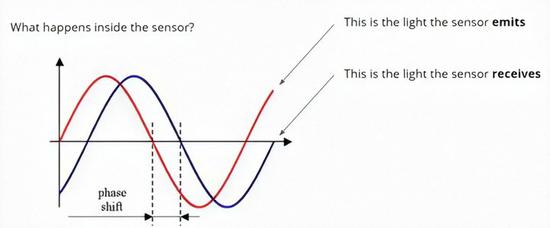

  iToF 发出的是经过正弦波调制,明暗强度呈规律变换的光信号。LiDAR 发出的是激光束。
▲ dToF 原理
  第二,估算距离的原理不同。
  iToF 靠感知正弦波光信号的差异来‘估算’其从发射到反射回来的距离。LiDAR 是激光直接测算距离。
▲ iToF 原理▲ iToF 原理

  iToF 的信号很容易被干扰,测算精度随着距离变远而下降,测算也相对较慢,比较适合用于厘米范围内的测距。
  LiDAR 的激光束抗干扰能力强,理论上测算精度不随距离变远而下降,测算更快,更适合远距离测距。
