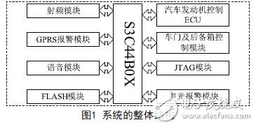

  系统的整体结构如图1所示。S3C44B0X为系统的控制中心,控制其他模块的工作,射频识别模块,完成授权钥匙的信息读取。GPRS模块当车出现被盗的情况下,通过该模块给车主发送信息。语音模块实现对车主的语音提示,汽车发动机控制ECU主要是控制发动机的起停,车门及后备厢控制模块主要是负责车门及后备厢的关闭与开启。JTAG模块的功能是实现系统的调试。声光报警模块的主要功能是当车被盗后实现系统的报警。

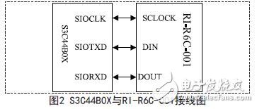

  系统的基本工作流程是阅读器通过射频天线发送一定频率的射频信号;射频卡进入射频天线工作区域时即产生感应电流,射频卡获得能量被激活,然后由射频卡将自身编码等信息通过卡内天线发送出去;射频天线接收到从射频卡发送来的载波信号,并经调节器传送到阅读器后,阅读器对接收的信号进行解调和解码,然后送到后台主系统进行相关处理;主系统根据逻辑运算判断该卡的合法性,同时针对不同的设定做出相应的处理和控制,并发出指令信号控制执行机构动作,此系统中选用RI-R6C-001射频读写芯片。利用该收发器(RI-R6C-001A)结合MCU完整的实现了 ISO/IEC15693-3所规定的对VICC操作上层协议。ISO/IEC15693-2所规定的VCD与VICC通信物理层协议由收发器内部 ASIC实现,MCU和收发器的通信接口有三根线:SCLOCK,DIN,DOUT,分别代表时钟线、数据输入线、数据输出线。系统的硬件结构图如图2所示。
