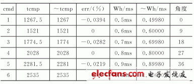

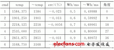

  理论上,细分系数N取值越大、执行器的动作越精确越好,但过大的细分系数会导致执行器的命令对cmd的响应变慢。因此,N的取值应该根据执行器到节气门阀的距离来综合考虑,取细分系数N=5即使用公式:tcmp=tcnt(cmd+4)/200,最小角度为(45/5)=9,足以满足实验的需要。
  采用实验的方法,对MAX=date=16、20、25分别进行实验,并使用示波器进行观察根据寄存器的取整特性来对MAX=date的值进行综合的考量。结果如表1~表3所列。其中cmd为输入指令,err为误差,Wh为高电平宽度,~Wh为实际的高电平宽度。
  表1 MAX=date=16,tcnt=63375, clkin=3168750时的结果
  表2 MAX=date=20,tcnt=50700, clkin=2535000时的结果
  表3 MAX=date=25,tcnt=40560, clkin=2028000时的结果
  由以上数据可以看出取MAX=date=20时,误差最小。由式(4)可知,prescale0+1=20、10、5对应的divider value=1、2、4。
