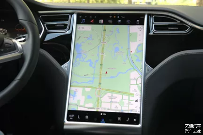

特斯拉一直被视为新能源汽车革命的风向标,2012年,Model S中控屏首次搭载了一块17英寸的大屏,自此拉开了汽车大屏的序章,各大车企纷纷效仿。
Model S的17英寸中控屏Model S的17英寸中控屏

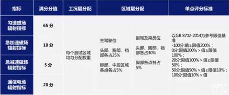

中国汽研旗下的中国汽车健康指数专门有一项指标用于测试汽车的电磁辐射(EMR),分别从匀速磁场、急加速磁场、急减速磁场和通信电场四个工况进行测试。
今年年初,中国汽车健康指数发布了《C-AHI中国汽车健康指数2019年度测评报告》,报告共对2批次共20辆车型进行了EMR测试。结果显示,测试车型总体成绩良好,有12款车型获得五星评价,8款车型获得四星评价。

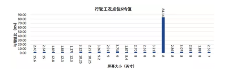

发现一:中控屏幕大小与其低频磁场辐射大小不呈正相关
从上图可以发现,20辆车的屏幕尺寸从7英寸到15.6英寸不等,但测试结果显示,19辆车的数值均在测量设备的底噪水平,约在1.27和3.73之间,并没有什么变化。最大测试尺寸为15.6英寸(上图左侧),数值只有2.4,还低于7英寸(上图右侧)的数值2.56。
可见,中控屏幕大小确实与低频磁场辐射大小无正相关关系。

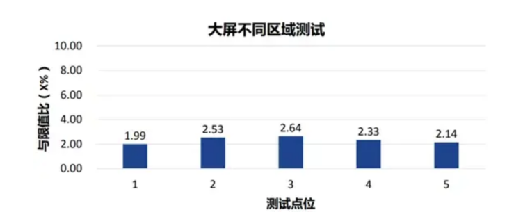

发现二:大中控屏幕不同区域测试值相当

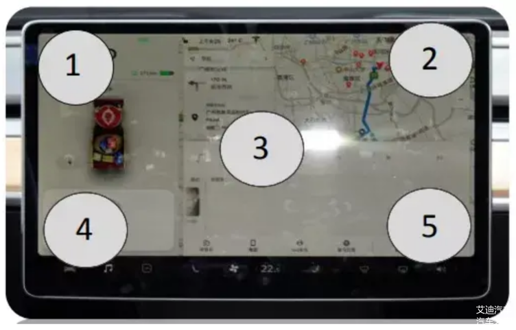

EMR测试还对大屏不同区域进行了测试,如下图5个点位。
EMR测试的屏幕的5个区域
EMR测试的屏幕的5个区域
测试结果显示(下图),5个点位数值在1.99—2.14之间,同样变化不大。也就是说,同一块大屏不同位置的数值差不多,且都处于低水平。
从以上数据看,汽车大屏并不会带来更多电磁辐射,车企通过对相关零部件的严格设计与测试管控,可以有效地将电磁辐射控制在较低水平。

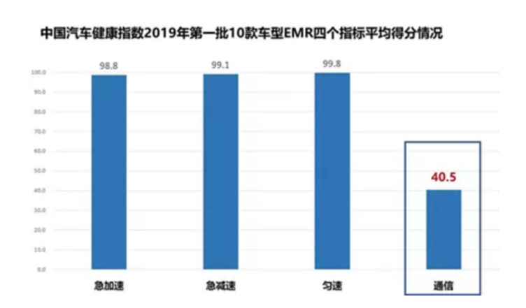

03  通信工况才是最大“帮凶”!
虽然大屏不会带来更多电磁辐射,但并不是说我们可以对它掉以轻心,别忘了,测试条件里有一个是“通信工况”。
所谓通信工况,是指在车辆静止、Key On 状态,配备移动通信设备,车载 T-BOX(或功能相当的车载移动通信设备)与基站模拟器连接,并以最大功率发射时产生的电磁辐射状况。
测试发现,汽车的电费辐射在通信工况下的状态,是影响最终得分的主要原因。报告显示,第一批10款测试车型,在急加速、急减速和匀速的情况下,EMR测试分数都超过95分,但在通信的情况下,只拿到40.5分。
通信为主要丢分项,主要是整车企业对通信工况下车内电磁辐射的关注不够。不过,这也有解决办法,测试发现,将车载无线通信天线外置,不但可以减小车内电磁辐射,还可以提升通信效果。
所以说,大屏幕并不是汽车辐射高的决定因素,汽车辐射来源于诸多配件在不同工况下的共同作用。只要车企能在技术上进行改良升级,汽车的辐射也并非不可控制。
