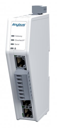

在原始版本发布20年之后,HMS Networks现在宣布推出第二代Anybus® Communicator™系列高性能网关,可将设备和机器连接到工业网络。适用于EtherNet/IP的Anybus Communicator现已上市,适用于其他网络的版本将于2020年下半年和2021年发布。
功能强大的第二代Anybus Communicator凝聚了HMS二十年的专业经验。
HMS Networks的Anybus Communicator系列产品在市场上已有近20年的历史,是用于串行到现场总线和工业以太网连接的市场领先的网关系列。如今,该系列在世界各地的设备制造商、机器制造商和系统集成商中广受好评。在许多工业应用领域中,数以百万计的设备和机器都通过Anybus Communicator来建立网络连接。
HMS宣布在2020年发布全新第二代Communicator。用于EtherNet/IP的第一个版本现已发布,随后将发布Modbus TCP、PROFINET和PROFIBUS版本。新的Communicator是先进的高性能网关,融合了HMS Networks在过去二十年中与使用第一代产品的客户沟通而获得的所有经验。这两代产品将根据单独的产品生命周期计划共同存在。
借助最新的Anybus技术实现安全性、高性能和工业可靠性
所有第二代Communicator均基于屡获殊荣的Anybus NP40工业网络处理器技术,后者在所有HMS嵌入式解决方案中都在发挥作用,这可确保Communicators在性能、可靠性和安全性方面满足严苛的要求。
由于使用了新的硬件和软件,在不同的用例中,第二代Communicator的数据循环时间比第一代快了最高10倍。用户还可以受益于显著增加的数据交换支持,最高至1448字节可以从连接的PLC传输到网关,也可以从网关传输到PLC。
此外,为了应对当前和未来的安全挑战,所有产品都配备了安全芯片。安全的启动可确保固件不被篡改。
Communicator被封装在创新的超薄外壳中,可直接用于DIN导轨安装。该系列通过了所有相关的工业认证,例如CE和UL,并支持-25°C至+70°C的温度范围,以确保Communicator在非常苛刻的工业条件下可以保持运行。

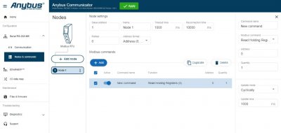

在将网关连接到上行链路PLC之前,用户将Communicator配置为与一台或多台设备/机器的子网进行通信。这是通过从PC连接到以太网配置端口来完成的,然后用户可以打开任何浏览器来访问新的图形化响应的基于Web的的第二代Communicator用户界面,只需拖放操作即可完成配置,不需要其他软件。
最初,第二代Communicator主要用于设备的Modbus RTU通信。最多可支持150个Modbus命令,以实现非常复杂的具有多个节点的配置。最终配置可以安全的方式存储和管理,以备将来使用。配置完成后,网关就可以作为另一侧的PLC系统中的节点包含在内。
配置端口及其Web界面还使用户能够监控和诊断网络流量。用户可以立即查看工业网络连接和串行连接的状态以及各个串行节点的状态。此外还能提供通信日志以供用户进一步分析。
