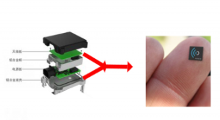

通过上述两个案例,我们发现传统的汽车电子和新锐的消费电子已经逐渐被毫米波雷达所渗透,汽车毫米波雷达从早期的分离元器件方案,也就是我们通常认为的第一代雷达方案,到第二代毫米波雷达采用MMIC+天线技术的方案,以及现在的第三代毫米波雷达方案,采用AIP技术封装MMIC高频电路及天线。
image.png?imageView2/2/w/550
短短十几年时间,毫米波雷达呈现的形态就发生了巨大的变革。体积从砖头大小发展到现在指甲壳大小。体积变小的同时,功耗也大大降低。使得毫米波雷达拓展到消费电子、物联网成为可能。

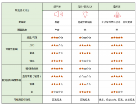

众所周知,超声波雷达、激光雷达、毫米波雷达是大家常用来对比的三种技术,如下图所示,毫米波雷达是一种优势比较明显的技术,制约其发展的是成本,芯片化、消费电子化会打破这道壁垒,成本逐渐接近传统的超声波、红外和激光TOF,但强大的鲁棒性、美观大方的可设计性,使其行业运用更加多样化、丰富化。相信不久的将来,我们生活中会越来越多毫米波雷达存在,给我们生活带来方便和智能。
