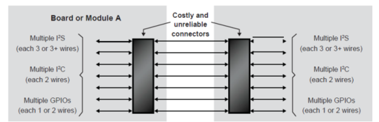

如图1所示,这些电路板之间信号的通信速率相对较低,使用的是通用I/O(GPIO)或者I2C和I2S等串行接口。
图1. 传统的连接器不仅价格高、占用空间,而且会降低系统稳定性

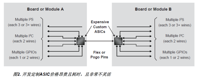

单线聚合(SWA)背后的原理是将多个信号汇聚到一个时分复用(TDM)信号中,而该信号在电路板间传输仅需要一根线缆。实现该方案的一个做法是为每种产品创建定制的专用集成电路(ASIC)(图2)。
然而,定制ASIC的解决方案有许多缺点,如开发成本高昂且耗时。更糟的是,它们所包含的任何算法和功能实际上都是“冻结在芯片中”,这意味着它们无法适应不断变化的需求。例如销售主管突然宣布:“我们最大的客户说需要用两个I2C通道替代其中一个I2S接口。”

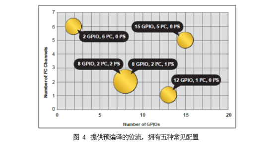

首个针对非FPGA设计人员的单线聚合解决方案提供了五种预先综合的位流(图4)。这些配置是对诸多实际应用分析的结果,可以满足各类系统设计的要求。

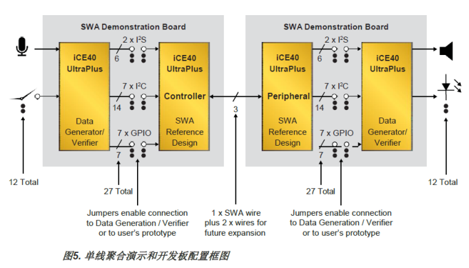

SWA演示和开发板包含两片iCE40 UltraPlus FPGA。一片用作数据生成器或数据验证器,另一片用于实现单线聚合参考设计(用作控制器或外设)。

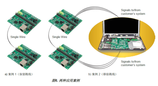

图5展示了两块开发板的典型使用场景。在此案例中,左边的开发板包括了数据生成器和单线聚合控制器,右边的开发板则包括了单线聚合的外设和数据验证器。
观察图中的跳线。如果保留这些跳线,则来自左侧演示板上数据发生器的数据将被馈送到单线聚合控制器参考设计中,该参考设计将其聚合为单个信号传输至右侧板上。右侧演示板上的单线聚合外设参考设计将接收聚合的信号,并将解聚的信号馈送到数据验证器。下图6(a)展示了这一过程。
