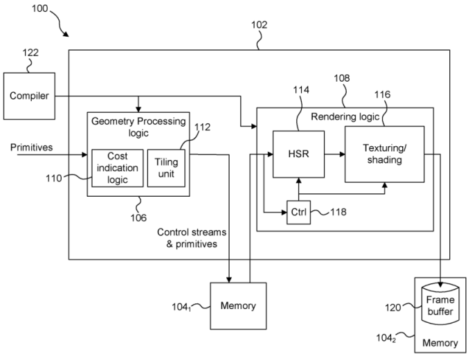

如上图,是该专利中发明的图形处理系统,这种图形处理系统可以用来渲染3D场景的图像,图形处理系统100包括图形处理单元(GPU)102和内存104,内存中包含有帧缓冲区120,GPU中包含几何处理逻辑106和呈现逻辑108。

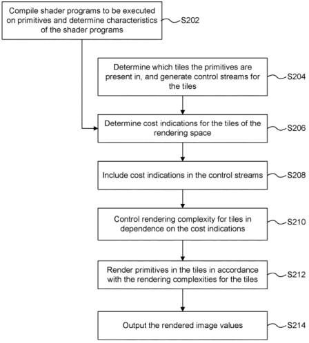

GPU可以接收用于执行渲染的图形数据,例如当游戏应用程序启动时,就可以交给GPU处理,而除了启动画面以外,游戏画面中的游戏人物以及场景对象也可以由GPU来绘制。此外,GPU还可以指定要在图元数据上执行的着色器程序。这种处理图形数据的方法流程如下图所示意:
从该流程图中可以看出,首先,编译器122编译与原语关联的着色器程序,并确定要使用哪一种着色器程序,并且需要确定着色器程序是在哪些图元上执行的,从而为每个图元部分上的图片片段指定如何渲染图像着色器。

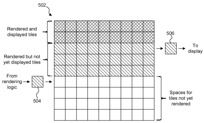

之后,平铺单元会确定在图形处理系统的渲染空间的每个图块中存在哪些图元,平铺单元通过为图块创建控制流,将图元分配给渲染空间的图块,并将这些信息存储在内存中。当渲染完图像的所有图块后,帧缓冲区将存储整个图像的渲染结果,如下图所示。
上图为帧缓冲器内的渲染图块,在帧缓冲区120中,用交叉的阴影线来表示已渲染和显示的图块,用对角阴影线表示已渲染并存储在帧缓冲区120中的图块,而空白的部分则是当前帧尚未渲染的图块。
在常规的系统中,通常同时使用两个帧缓冲器,将整个帧渲染到第一个帧缓冲器中,同时将存储在第二帧缓冲器中的图像输出到显示器,然后交换帧缓冲器,这样就可以在下一帧存储在第一帧缓冲器中的图像被输出到显示器时,图像可以被渲染到第二帧缓冲器中,从而保证了流水线作业,减少了相邻帧之间的等待时间。
回到流程图中,在将图像的渲染结果保存到帧缓冲区后,就可以输出渲染的图像值,渲染的图像值可以被输出到存储器中,当图像需要在显示器上显示时就需要利用这些图像值。
