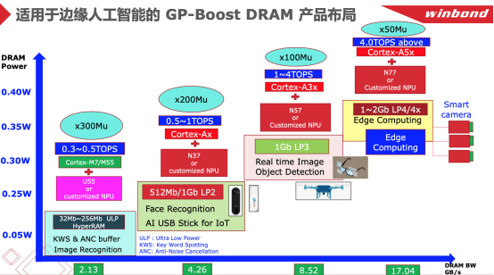

有特色的DRAM布局
5G商业化的逐步落地,云计算、IDC业务的拉动以及汽车、IoT领域的需求增长,DRAM将面对更加多元化的市场。
华邦电子对DRAM有很完整的布局,从云端的服务器、边缘计算、5G-CPE(Customer Premise Equipment——客户前置终端设备),到TWS耳机、AR/VR、ADAS等领域,都能提供相应的产品。
GP-Boost DRAM是华邦面向边缘人工智能的产品布局方案,功耗覆盖了0.05-0.4W的范围,带宽则从2.13 GB/s一直做到17.04 GB/s。“GP就是Green Power,代表低功耗的DRAM,再加Boost意味着我们又可以提供高带宽的产品。“华邦DRAM内存产品销企划处部经理曾一峻给出了解释。
image.png?imageView2/2/w/550
布局的开端是32Mb到256Mb ULP HyperRAM™,对应算力为0.3到0.5TOPS,以一般控制器加NPU为主。这是华邦提供的外挂存储解决方案,会用在简单的声音处理或者图像识别中。
算力达到0.5~1个TOPS,CPU是Arm Cortex-Ax,NPU是N37者是客户自己研发,对应的DRAM是512Mb/1Gb LP2。应用场景是智能门锁、智能家居或人脸识别。
算力达到1.0~4个TOPS,应用场景是实时(real time)图像识别、图形侦测,对应的是1Gb LP3。这部分正在热起来,华邦的产品已经导入了很多家的设计阶段(design-in)。
如果算力再增加,应用场景是智能摄像头或边缘计算,就要用到华邦的LPDDR4低容量。在一些AI加速芯片的设计中,华邦正在与客户紧密合作。
“华邦整个GP-Boost的DRAM布局,在中低容量是相对完整的,客户如果需要一站式采购,这是一个很好的DRAM解决方案。“曾一峻总结道。
同时,华邦的1Gb LPDDR3除了人工智能以外,也开始陆续导入一些高清面板的设计方案。曾一峻表示,8K的设计以前可能要4颗1Gb DDR3,甚至6颗-8颗,可是如果换华邦的GP-Boost 的存储,就会只需要2颗或3颗1Gb LPDDR3。
曾一峻告诉记者:“1Gb LPDDR3这个设计案例,已经超过十几个,仍陆续在增加,可以代表这个产品在市场上的客户接受度是非常高的。”
HyperRAM™这条产品也被华邦寄予厚望,32/64/128Mb系列都已实现量产,到年底还会有256Mb,为全系列的容量之最。
HyperRAM™的特点就是低功耗,以64Mb为例,在1.8V电压下,待机功耗可以达到45 mW。“低功耗、低容量,又易于设计,信号管脚只有8个,总的管脚只有13个。”曾一峻表示,HyperRAM™是个非常好用的产品。
据了解,HyperRAM™在电动自行车,穿戴式手表,TWS耳机等应用中已经获得了热烈的反响。

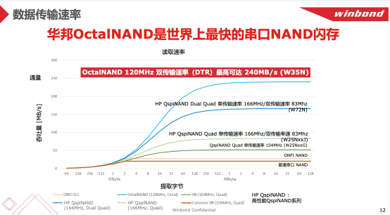

NAND从并口慢慢转成串口的趋势是必然的,原因是串口相较于并口的话,它的脚数比较少,封装的面积也比较小。“为了要控制数据输出,控制信号,传统的并口NAND会有很多管脚,一般会有15或23条线,如果转成串口的话,其实总共只有6线而已。因此,串口式闪存可节约电子产品在未接电源时存储代码的空间和成本”华邦电子闪存产品企划经理黄信伟介绍了串口NAND的优势。
华邦推出了全世界第一颗八位元串口NAND-OctalNAND Flash,其引脚与市面上现存的QSPI Flash引脚完全兼容,不需要任何系统的改变。
OctalNAND在数据读取上有巨大的优势,源自其做初始化之后就能够用八位元高速地传输大量数据到DRAM中运行。在传输速率上做个比较,普通的串口NAND大概是每秒20至30MB,这颗OctalNAND可以到达每秒240MB,是目前世界上最快的串口的NAND闪存。
当前在系统上经常会使用一颗小容量NOR Flash搭配eMMC,以获取读取速度。但黄信伟认为,OctaINAND在某些情况之下并不会比eMMC慢。他举例说,在每次读取的一些区块小于18KB以下的情况下,OctaINAND甚至快于eMMC。
据黄信伟介绍,OctaINAND采用华邦自有的成熟制程,所以并不会发生一些先进制程需要的一些纠错动作,会让整个系统的设计更简单。
“另一个方面,它的成本非常有优势,与相同容量的NOR相比,NAND会比NOR少50%的成本,这个只是单单就芯片本身的成本。那你如果再考虑整个系统的成本来说,还会更加有优势。”黄信伟指出。
他还特别补充道:“传统上来说,NAND的读取速度是没有办法跟上NOR的,而华邦开发八位元的OctaINAND,就是为了要解决读取速度这个问题。解决了读取速度之后,再加上成本优势,相信OctaINAND非常有机会在车用市场上发光发热。”
