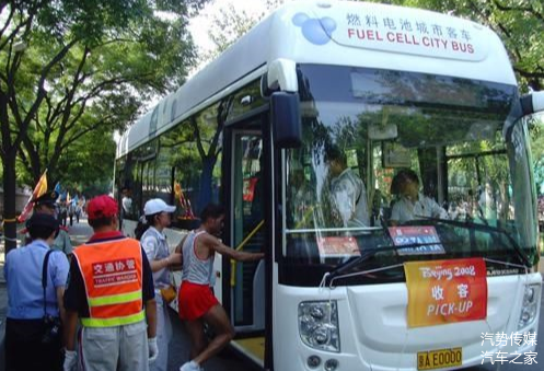

2008年北京奥运会,六辆氢燃料电池汽车为马拉松运动员开道领跑。充满未来科技感、清洁无污染的大巴车,成为当时一道流动的风景线。电动汽车专家、清华大学教授陈全世,主持在距离天安门五十公里外的北清路建设了北京第一座标准化加氢站,为这六辆车提供加氢服务。

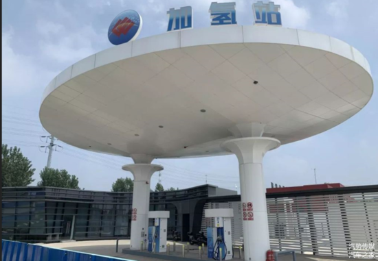

据了解,目前我国大约有60个加氢站,主要分布在北京、大连、张家口,以及长三角、珠三角一些经济较发达的城市。据陈教授介绍,加氢站管道、储氢罐、加氢枪等设备器件,目前国内主要以进口的方式解决。
此前在江苏如皋建的加氢站大约投资了1.2亿元,由于相关设备没有实现产业化,企业不愿意生产没有市场的设备,国内相关材料和技术也没有实现突破。比如,输氢管道就需要有特殊的技术,由于在较大压力下,氢分子会钻入金属中,金属材料会发生改变,出现氢脆,进而产生裂缝泄氢。除此之外,高压加氢也需要专门的人才,陈教授介绍,奥运会期间,北清路加氢站借用的是航空航天相关人员,普通加氢工需要经过特殊的培训才可上岗,由于氢气分子的特性,在制备、转运、储存等方面,操作不慎都容易出现问题。特别是氢罐的压力要达到70-90Mpa,一旦发生爆炸,方圆几百米会一片狼藉。
此前,2019年5月韩国江原道氢燃料储存罐爆炸。2019年6月美国加州圣塔克拉拉储氢罐泄露爆炸。2019年6月10日,挪威奥斯陆地铁站附近加氢站发生爆炸。
氢燃料电池汽车发展,离不开加氢设施的建设,和氢燃料电池堆一样,加氢站相关设施及操作同样需要技术突破,特别是加氢站建设上需要审慎推进。

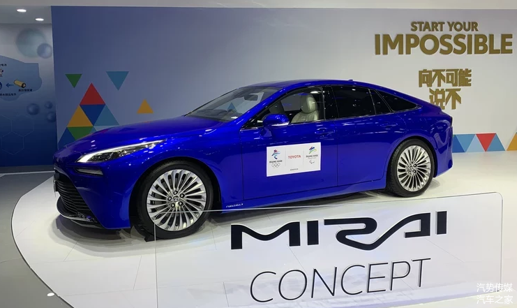

早在2014年丰田的氢燃料电池汽车Marai 就已上市,到2019年6月底,全球销售还不到9000辆。据了解,10年的时间,丰田汽车在燃料电池领域已经投资1.5万亿人民币,获得了1.6万个专利。今年北京车展第二代丰田Marai 概念车亮相,据了解,新车将搭载全新的氢燃料电池系统,续航里程提升了30%,达到650公里。陈教授介绍,目前该车电池堆催化剂和质子交换膜技术也还没有本质突破,此外加氢难加氢贵问题也都没有根本解决,距离大规模推广应用同样还有较长的路要走。
