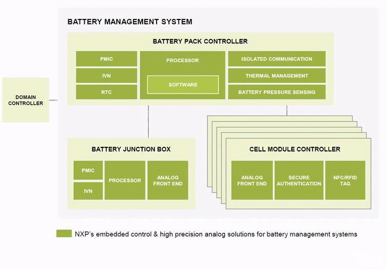

恩智浦电池管理系统的嵌入式控制和高精度模拟解决方案
更准确地测量充电状态可以减少这些缓冲区的范围,从而在不损坏电池的情况下增加续航里程。然而,测量充电状态有一个难题。与许多老式家用电池不同,锂离子电池的电压不会随着电量的下降而线性下降。它往往在一个充电周期的大部分时间里保持相对稳定。
因此,BMS包含一个软件模型,可以跟踪电子进出电池的流动情况,以估计充电状态。测量电子流越准确,预估结果越精准。恩智浦已开发出14通道模拟器件,可跟踪和管理电池包内的单个电芯。
恩智浦的电池管理系统的设计可实现对电池包内每个单体电芯的充放电管理。该14通道电池控制器通过实现单个电芯的充放电控制,成为系统的核心。

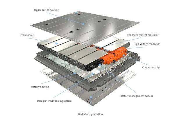

大众MEB电池包
“所以,如果将电芯串联,原则上,只能以串联组为单位进行放电,直到这一个组里最后一个电芯的电量耗尽了,才能进一步消耗其他串联组的电量。而且在充电过程中,已经满电的电芯会自动断电保护,不会被过度充电。”恩智浦首席技术官拉斯.瑞格尔(Lars Reger)说。
“所以,即使两个相邻的电芯有一定的电量差异,也不能对已经满电的电芯过度充电。我们的电子元件会先将所有电芯平衡到同一水平。所以,我们都对它们进行了充分的充放电,只要确保所有电芯都是均等的,电子存储过程就会得到优化。”
“还有一点是,如果你更准确地测量,了解了所有电芯的放电水平,那么对充电状态的预估就不只是停留在10%上下,而是可以精确到1%,那么就又可以多充9%的电。”
