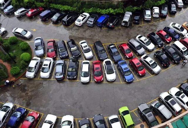

这里的停车难包含两层意思,一个是因为学艺不精,加上教练的训导"振聋发聩",导致一批驾驶员在驾校就落下了恐惧停车的毛病;至于第二层意思就更简单了——车多,车位少。
从目前的情况来看,车位少这个客观因素在短时间内是得不到改善的,即使算上报废旧车,但汽车每年的增长率肯定是要大于车位的扩张率。无车位可停依旧是一二线城市所要面对的仅次于堵车的第二难题。

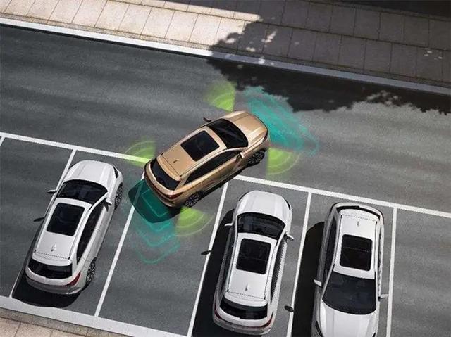

依靠摄像头和毫米波雷达,搭载APA自动泊车系统的车辆能实现车位的自主识别以及泊入,这对于一些新手司机来说,十分的友好。
不过从技术的角度车发,目前的APA还是太初级了,基本属于L2级自动驾驶系统里的标配功能,营哥今天就给大家介绍一个更高阶的泊车系统,AVP代客泊车,隶属于L4级的自动驾驶。

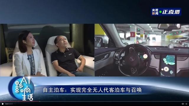

但根据百度大会上播放的视频资料显示,威马与百度联合开发的这套AVP系统能够实现远端下车后(比如车库门口,电梯口),车辆自动泊入停车位。而在需要的时候又能通过APP召唤汽车回到上客点。
L4级自动驾驶真来了!威马+百度,推出L4级代客泊车系统

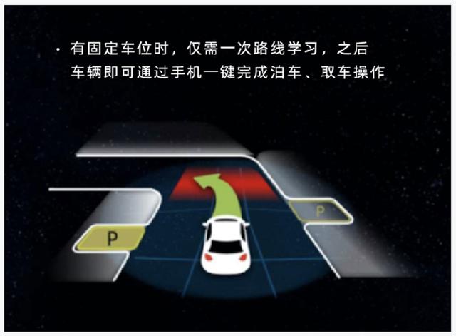

更细致一点,根据威马、百度官方的说法,这套AVP系统其实是被解析为了2个适用场景,一个是家用或办公室停车场(HAVP),这类场景一般来说车位都是固定的,这时驾驶员需要先带领这套系统走一次停车的流程,系统就会自动绘制出一张从下车点到车位的路线地图。
等路线记录完毕后,下一次驾驶者就可以直接在下车点下车,而威马的这套系统则会沿着上次的路线将车泊入固定车位。
同理,泊出车位也是一样,先由驾驶员带一遍,系统就会记住停车位到接客点的位置信息(一般也是在车库门口或者电梯口),路线记录之后就可以通过手机对车辆进行自动泊出的操作了。

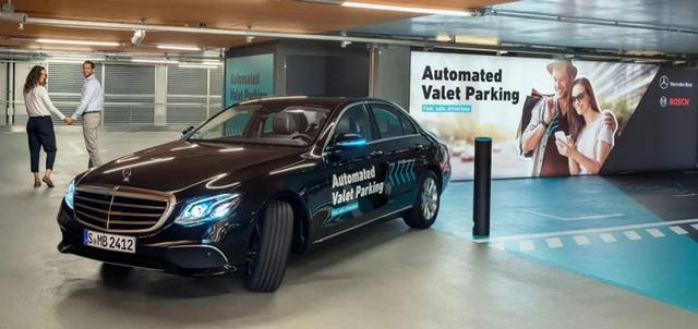

看到这是不是感到似曾相识?其实早在2017年,戴姆勒就联合博世开发了最早的一代AVP代客泊车系统,它们除了在车辆上安装大量的传感器外,还做了以下的工作:
包括在停车场内安置激光雷达,用以感知车辆位置以及车位是否可用;为停车场配置一台算力强大的停车场管理服务器(GMS,Garage Management Server);基于WiFi建立车辆和停车场之间的通信,让双方彼此"心意相通";建立一个云平台,打通手机、车辆、停车场,提供安全验证等服务。
换句话说,PAVP的适用条件除了对车辆有要求外,对停车场也有要求,但回顾一下我国目前停车场的现状,你认为安装有这些基础设施的停车场会有几家?
