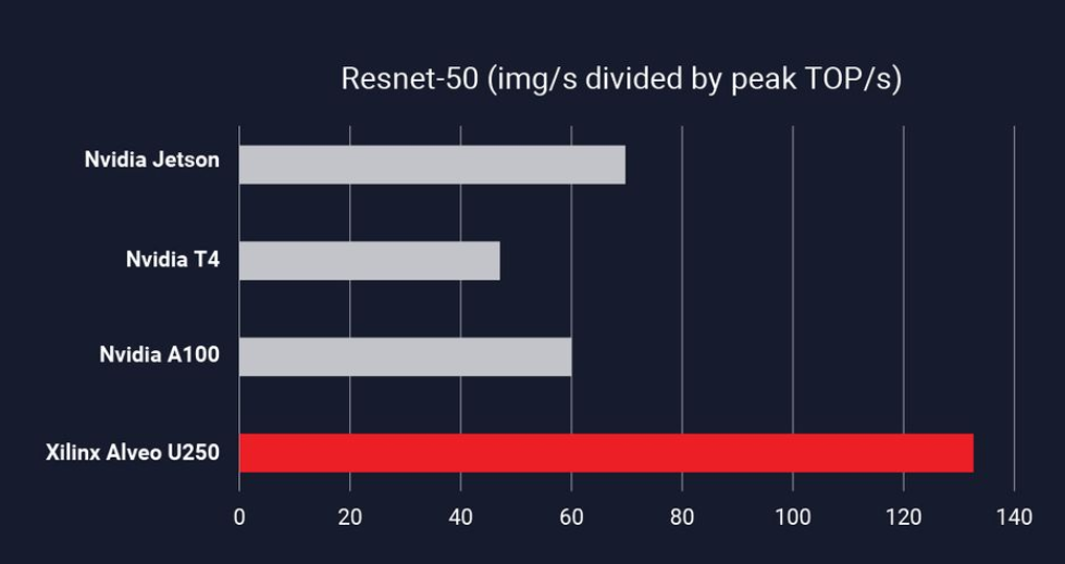

测试系统使用Alveo U250加速卡,基于Mipsology优化的特定域架构(DSA)。我们基于Alveo的定制DSA在离线模式下以5011图像/秒的速度执行基于ResNet-50基准的图像分类任务的效率。ResNet-50以图像/秒为单位测量图像分类性能。
我们实现了最高的性能/峰值(TOP/s)。它是一种性能效率的度量,本质上意味着,在给定X个硬件峰值计算量的情况下,我们提供了最高的吞吐量性能。
image.png?imageView2/2/w/550
MLPerf结果还表明,与我们发布的数据表性能相比,我们实现了100%的可用TOP/s。这一令人印象深刻的结果表明,纸上的原始峰值并不总是真实世界性能。我们的设备架构为AI应用提供了更高的效率(有效的TOP/s与峰值TOP/s相比)。市场上的大多数供应商只能提供其峰值峰值的一小部分,效率通常达到40%。更重要的是,ML应用程序不仅仅是AI处理。它们通常需要ML前后的处理函数,这些函数会竞争系统带宽并导致系统级瓶颈。我们的适应性平台的强大之处在于,它们还可以加速这些关键的非人工智能功能,并构建应用程序级流媒体管道,以避免系统瓶颈,从而实现整个应用程序的加速。我们在保持TensorFlow和Pythorch框架可编程性的同时,也取得了领先的成果,而不需要用户具备硬件专业知识。
