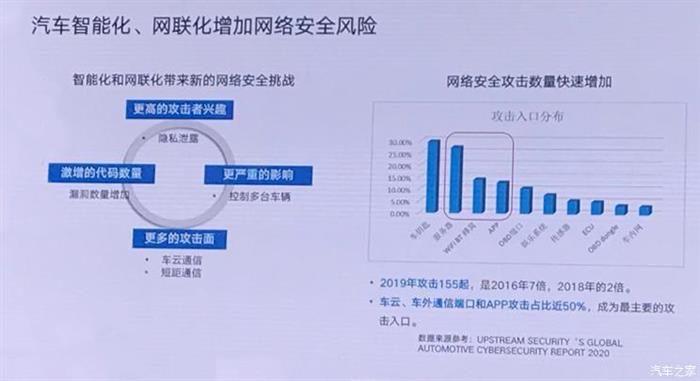

网络安全攻击事件正在激增,据研究机构统计,2019年汽车受到网络安全攻击事件高达155起,是2016年的7倍,2018年的2倍。其中,车云、车外通信端口和App攻击占比近50%,成为最主要的攻击入口。自2016年以来,发生的汽车网络安全事故数量同比增加605%。

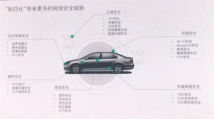

华为智能汽车解决方案BU、标准总监高永强认为,智能网联汽车面临的威胁有七类:分别是云端服务器以及手机App漏洞;车辆外部接口:包括不安全的外部连接,缺乏认证或者接入控制,认证机制被绕过;车载网络以及车载部件安全威胁。
目前来看,智能网联汽车网络信息安全主要涉及五大方面:通信网络安全风险、车载系统及终端安全风险、移动终端安全风险、信息服务平台安全风险、数据安全风险。

“车内软件系统不断增加和更新,源代码数已达上亿条,且规模还在扩大,代码越多漏洞越多。”天融信科技集团高级副总裁杨斌认为,汽车网络信息安全威胁主要归因于三个方面:智能化、网联化以及车与外部交互。

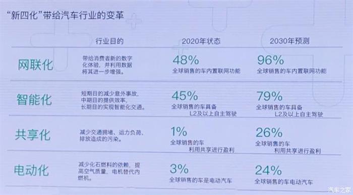

360政企安全集团汽车安全实验室主任严敏睿则从汽车“新四化”角度解释智能网联汽车的网络信息安全问题。
汽车网络安全,车联网
“新四化”带给汽车行业变革,网联化是希望带给消费者新的数字化体验。2020年,全球销售的内置网联功能车辆占比48%,预计2030年这一占比提升至96%。然而,汽车网联化的同时,汽车外部接口增多,大量的数据交互,多种多样的技术栈,以及越来越多的第三方服务商,对信息安全带来更多潜在风险。
智能化则是希望短期内减少意外事故,中期提高效率,长期实现智能化交通。2020年,全球销售的L2级别以上的自主驾驶车辆占比45%,预测到2030年占比达到79%。不过,汽车走向智能化过程中,传感器信号的可靠性、自动驾驶算法的容错率、以及外部信号输入的可靠性,对汽车功能安全都意味着挑战。
共享化旨在减少交通拥堵、运力负荷、以及排放污染。2020年全球销售的车辆中1%利用共享进行盈利,预计到2030年占比将达到26%。可是,共享化就意味着车辆各类使用者的行为不可控,车辆软、硬件变化不可知,也给了不法分子可乘之机。“随便找到一辆共享汽车,就很有可能成为黑客攻击测试的工具。”
电动化目标是减少对化石燃料的依赖,提高空气质量,最终通过电机替代内燃机。2020年全球销售的车辆中3%为电动车,预计到2030年占比将达到24%。不过,电动化过程中,趋于集中式的电子电气架构,更方便的ECU控制,也意味着更明显的信息和功能安全挑战。
汽车网络安全,车联网
“网联化使汽车暴露于互联网,车辆近乎裸奔。智能化架构复杂,风险点增多,攻击链路多样化。电动化降低漏洞成本,更利于黑客进行非法控制。共享化造成物理接触攻击面,便于黑客进行接触式攻击。”严敏睿总结道。

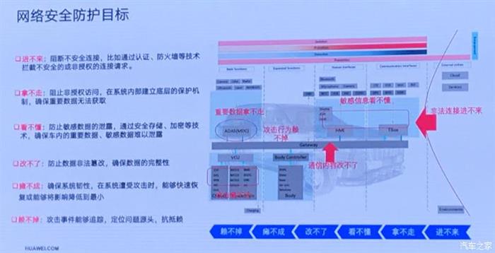

如何解决?华为提出的网络安全防护目标值得我们思考:“进不来、拿不走、看不懂、改不了、瘫不成、赖不掉。”高永强指出,华为建立了基于纵深防御的安全防护框架,从车云服务、外部接口、车内网络以及车内部件等板块入手,建立多重安全防护体系,以实现华为的网络安全防护目标。
汽车网络安全,车联网
『华为“进不来、拿不走、看不懂、改不了、瘫不成、赖不掉”目标』
