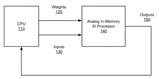

如上图,为这种混合处理器的顶级框图,可以看到,CPU与模拟内存AI处理器相耦合,CPU是通用处理器,例如我们熟知的x86架构处理器。模拟存储器中AI处理器可以通过数字访问电路从CPU接收加权因子和输入数据130,并基于加权因子和数据执行模拟神经网络处理。
模拟内存中AI处理器包括多个MN层,可以将它们配置为卷积神经网络层和全连接层,并且可以任意的组合使用,卷积神经网络层的处理结果也可以通过数字访问电路提供给CPU作为输出150。

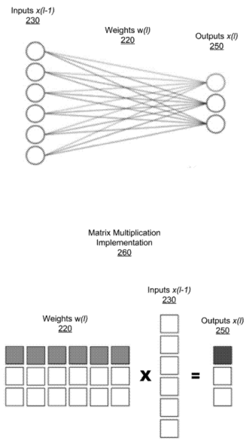

如上图,展示了全连接层的网络层和该层的矩阵乘法实现,网络层接受来自于上一层的输入230,并将权重w(220)应用于输入x(230)和输出x(250)之间的每个连接,由此将网络实现为矩阵乘法运算,如260所示,将输出的每个元素计算为权重220行与输入230列之间的点积。

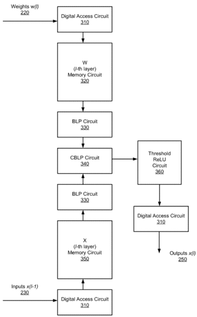

如上图,为该专利中的模拟内存人工智能处理器的框图,AI处理器用来实现完全连接的单个神经网络层,其中包括数字访问电路310、第一存储器电路320、第二存储器电路350、位线处理器电路330、交叉位线处理器电路340以及阈值整流线性单元(ReLU)电路360。
这些电路的作用就是实现各种点乘运算以及模拟乘法运算,这些运算是深度神经网络中常用的操作,而人工智能芯片就是在硬件的层面上对于这些运算进行实现,而直接从硬件层面进行运算的好处就在于会更加的快捷以及有较高的效率。
具体而言,交叉位线处理器电路通过定时电容器上的电流积分来执行点积运算的模拟乘法部分,该电路实际上是一个与开关串联的电容器。在位线上感测到的电压作为被乘数输入之一,通过与电容器产生电流,另一个被乘数用来控制串联开关的时序,以使开关导通的持续时间与第二个开关成比例。从而通过电荷累积来执行点积运算的模拟求和部分。
