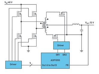

DC-DC转换器通过反馈控制系统,将不断变化的输入电压转换为(通常)固定的输出电压。反馈控制系统应尽量保持稳定,以避免出现振荡,或者发生最糟糕的情况:输出未经调节的输出电压。控制系统的速度应尽可能快,以响应动态变化(例如快速的输入电压变化或输出端的负载瞬态),并最大程度降低经调节的输出电压之间的压差。要表现控制环路的行为,可以使用典型的波特图来显示随频率变化的相移和环路增益。此控制环路可以使用模拟或数字技术实现。
image.png?imageView2/2/w/550
图1.全桥应用中的ADP1055数字开关稳压器

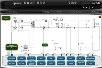

有些数字电源提供控制环路优化,可以极快地对动态影像做出响应。图1显示带ADP1055控制器IC的电路示例,该电路已经受数字控制环路优化。数字控制器为设计人员提供诸多控制功能,有些甚至能在操作期间实施动态控制。图2显示可通过ADP1055评估软件控制的ADP1055的各种功能。
