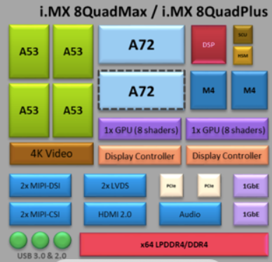

要更详细地探讨如何折衷,本文结合了NXP i.MX 8QuadMax应用处理器异构内核(图1)。i.MX 8QuadMax具有四个Arm Cortex-A53核和两个Cortex-A72核,通过将每个应用程序任务的性能要求与不同内核的性能容量匹配,从而实现功耗优化。与A53核相比,A72核的性能大约提高两倍,但功耗更高。

图1:NXP i.MX 8体系结构

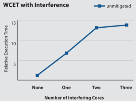

如果不加以缓解,共享资源争用的影响可能会非常显著。只检查其中一个共享资源DDR memory,我们可能会猜测,当另一个内核试图访问相同的内存并且两个内核都在运行内存受限的应用程序时,WCET可能会加倍。实际上,由于共享资源仲裁和调度算法中的非线性行为,WCET可以增加8倍而不是2倍。试图访问DDR内存或争夺其他资源(如片上互连)的额外内核可能会导致WCET的增长更加显著(图2)。

图2:多核干扰的增加比核心数量的增加快。

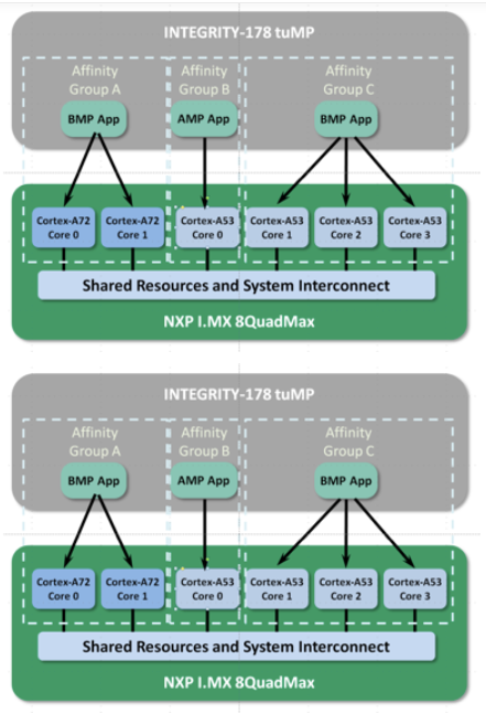

Green Hill's INTEGRITY-178 tuMP多核RTOS是一个统一的操作系统,运行在i.MX 8中的所有64位处理器内核上,并支持AMP、SMP和BMP的同时组合。RTOS的时变统一多处理(tuMP)方法为将安全关键应用程序移植、扩展和优化提供了最大的灵活性。INTEGRITY-178 tuMP使用跨所有核心运行的时间分区内核,该内核允许应用程序绑定到一个或多个核心组(称为关联组 Affinity Groups)。如果需要,可以进一步限制关联组中应用程序的每个任务在特定核心上运行。对于i.MX 8QuadMax处理器,系统架构师可以使用关联组来确保给定应用程序的任务只在Cortex-A72内核上执行,或者只在Cortex-A53内核上执行(图3)。

图3:使用关联组,一个应用程序绑定到两个Cortex-A72核心,而另外两个应用程序绑定到Cortex-A53内核组。

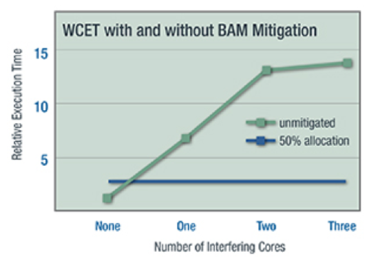

INTEGRITY-178 tuMP直接解决多核干扰问题,包括一个带宽分配和监控(BAM)功能,符合最严格的安全级别。BAM功能监视并强制从每个处理器核心向共享资源分配带宽。BAM模拟了一种基于硬件的高速率方法,以确保对每个核心使用共享资源的连续分配强制执行。BAM在整个应用程序的执行时间窗口中平滑地调节带宽,从而允许在同一执行时间窗口中的其他应用程序获得其分配的共享资源。使用之前的内存访问干扰案例,将50%的内存带宽分配给高关键性应用程序会导致WCET接近恒定,即使干扰核心的数量增加,WCET也会降低8倍(图4)。这种能力有效地减轻了多核干扰,大大降低了集成和认证风险,同时也使集成商能够获得多核处理器的最大性能优势。

图4:使用BAM将50%的共享资源带宽分配给关键应用程序后,WCET几乎不变。
