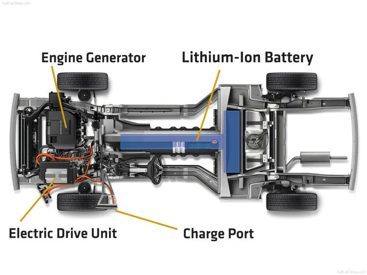

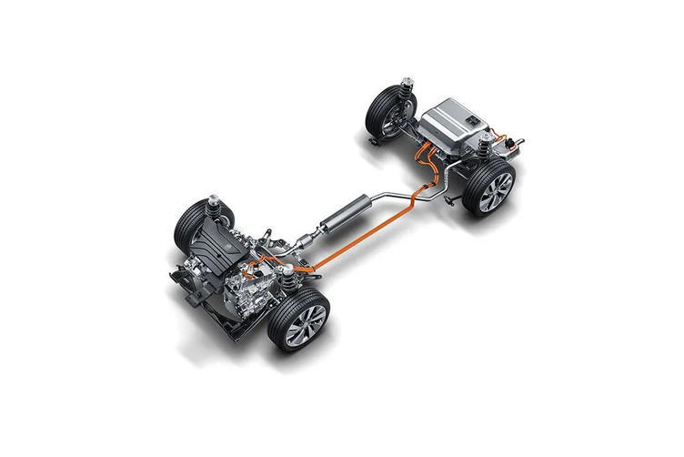

插电混动不是简单的油+电
关于插电混动系统,业内通常以发动机与电机的不同工作模式分类为串联、并联与混联。

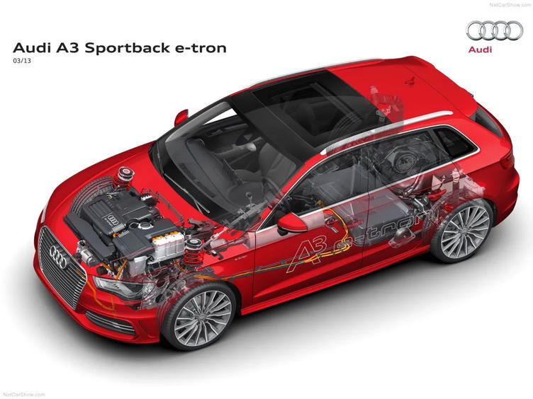

并联,可以直观理解为两套动力源并行。为了应对更为严苛的环保法规,车企在原有的内燃机动力系统上增加一套电池电机,把起步加速这种传统内燃机效率最不稳定、最费油的工况交给电机,让电机最大扭矩输出的优点发挥到极致,而在需要大功率的工况下,电机与发动机可以一并贡献。
对于车企而言,并联模式最容易实现、无需对原有系统做大范围改进,而两种动力源配合的模式,在国标油耗测试工况下可以得到最好看的油耗数据。以大众、宝马为代表的欧洲车企都倾向于采用并联。只不过,由于并联系统下电机驱动的工况并不多,而在大多数日常使用场景下,电池电池的重量成为了传统内燃机的负担,因此并联系统也是最经常给消费者带来「插电混动不省油」印象的一类。
另一种是串联,可以理解为两种动力源的深度结合。在串联系统里,发动机只在背后默默付出,为电池充电、让电机驱动车辆,发动机不再站出来提供驱动力。这样的好处是让两套动力源都发挥最大效率,燃油经济性与驾驶质感都能得到提升。但它的缺点也很明显,发动机不直接参与驱动,而是将能量转移给电池电机再输出,产生了能量转换的二次浪费;而且在高转速区间,电机的优势甚至不如发动机,这就造成大多数串联系统的车辆高速动力不足,最终只能在小型车普及。
混合动力技术的目的是通过两种甚至多种动力源的分配,使得各自能在最佳工作区间内发挥作用。然而,无论串联还是并联都有妥协与牺牲,难道就没有鱼与熊掌兼得的方案吗?
通用汽车最早在上世纪90年代投入到双模混合动力变速箱的研发当中,让并联与串联的特点与优势都结合在同一套系统里。目的是让一辆混合动力汽车可以在尽可能多的工况下,组合出尽可能多的动力源匹配模式,以实现效率最优。

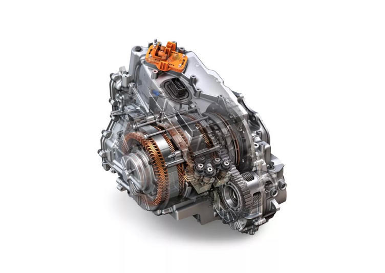

但是,双模甚至多模系统需要更为高级的动力分配结构,这也就是我们在通用Voltec上看到的、大名鼎鼎的Power Split动力分流系统。这套系统最大的特点在于,在变速箱内加入了两组行星齿轮、两个驱动电机,以离合器分配发动机与两个电机在不同工况下的工作组合。比如高动力需求时,大小功率的两个电机都能参与驱动;动力需求没那么高的时候,一个电机负责驱动、一个电机负责调整转速,以保证驾驶质感最优化。
这套带有Power Split的通用混合动力系统最早在美国的雪佛兰Volt中使用,动力性能与燃油经济性的最佳表现得到了市场验证。直到后来丰田普锐斯换代,才同样加入了类似的动力分流技术,可见通用这套双模思路的先进性。

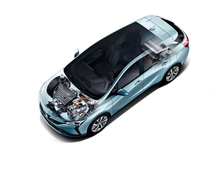

今年别克上市的微蓝6 PHEV采用了eMotion驱动技术,正是通用Voltec的沿袭:两个驱动电机,两个行星齿轮组,动力分流技术在经过多年技术更新后,已经可以做到高速、低速两种动力分流模式与10种以上的工况模式,在全车速工况下持续调整动力源匹配组合,以提供最佳效率的能量组合。
插混需要两套高性能动力源
混合动力技术推出,最开始的思路是在就不彻底改变动力源与使用习惯的前提下,实现节能减排。但在消费者实际体验中发现,无论是并联还是串联系统,始终存在着电池容量不足以支撑性能需要、发动机排量不足以满足动力性能等问题。想要集两派之所长,首先需要保证两套动力源的性能不妥协。
应用于插电混动车型的发动机,首先需要满足的是节能、降低油耗,比如别克微蓝6 PHEV采用的1.5L发动机就对进气歧管进行了全新设计,以提升发动机中低速扭矩、并且扩大发动机燃油经济区,目的是在驱动车辆、为电机充电等多种工况下,这款发动机的油耗都可能保持在较低范围。此外,大量的低摩擦组件加入,也能通过降低内部摩擦损耗而达到更高效、平顺的动力输出。至于丰田卡罗拉/雷凌的插电混动是在原有的双擎系统上做拓展,对燃油经济性的追求得到保留。

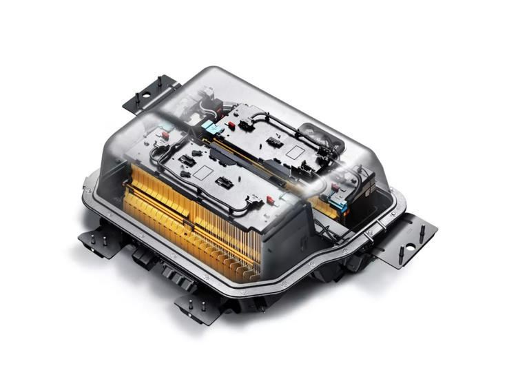

别克微蓝6 PHEV选择了LG化学提供的新一代模块化高性能三元锂电池,由104组电芯单元组成,额定电量9.5kWh,能量输出比普通的磷酸铁锂电池高50%,电池能量密度高于同级。这套电池技术最大的特点是高度集成、体积更小、容量更大,而通用汽车独有的片层冷却技术,可以精确控制每一片电芯的温度,以保证这套系统的性能安全稳定,使用寿命更长。
在两套高效动力源的配合之下,微蓝6 PHEV的纯电模式续航里程为60公里。丰田的插混在电池选择上没有过于强调高效能,搭载的是一块10.5kWh三元锂电池,纯电续航55公里。而从今年的行业发展来看,插混的纯电续航进入60公里已是平均水准。

以别克微蓝6 PHEV为例,EVT电控智能无级变速箱并非只有动力衔接更平顺的优势,由于采用了双电机+双行星齿轮组的独特设计,配合动力分流技术,在TPIM集成式驱动功率逆变器模块的控制下,可以灵活实现多种模式切换,以实现更高效的扭矩输出、更快的动力响应。目前这套技术只有通用和特斯拉具有,而在中国市场,首次以别克微蓝6 PHEV将这套高级技术带给消费者。

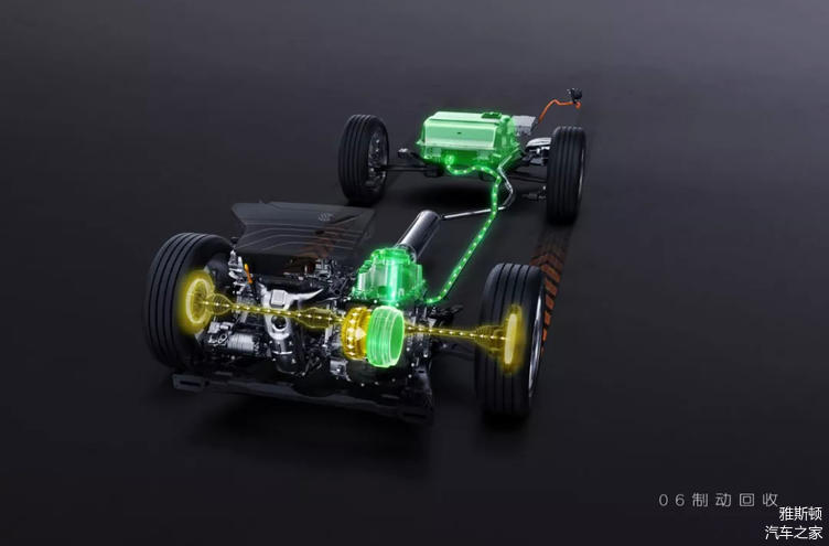

具体到驾驶层面,别克微蓝6 PHEV可以通过调节控制踏板,灵活切换三种驾驶模式,比如适用于城市工况的普通模式,较低功率需求的驾驶场景下以正常纯电运动,给驾乘者的感受是类似于电动车的线性动力输出,平顺而舒适。运动模式则应用于高速公路等需要更强动力反馈的模式,油门踏板反应更灵敏;而锁定模式则用于维持电量,达到更节能的目的。
在用户看来这只是三种不同感受的驾驶模式,但在驱动系统内部,它是通过多种动力源的组合与工作模式调动,以保持最稳定的大功率输出与放电。与之配合的,还有两种动能回收模式,让驾驶者在性能与续航之间做选择。
