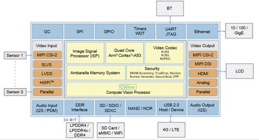

图2:家居安防摄像头的典型系统架构包含支持ISP的DRAM系统内存(以Ambarella CV25S为例)
但家居监控系统不同于平板电脑、智能手机或其他通用型计算机,具有专用的影像和推理功能,可充分发挥组件和系统架构的效能。这代表DRAM单纯是为了满足影像信号处理功能的需求,而非一般的运算任务。
因此,家居安防摄像头制造商发现,相比使用智能手机或笔记本电脑中常见的高容量4GB、8GB DRAM,专用的低容量或中容量LPDRAM更具优势。
