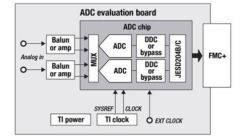

开始新的硬件设计之前,工程师经常会在自己的测试台上评估最重要的芯片。一旦获得了运行典型评估板所需的设备,组件评估通常会在理想情况的电源和信号源下进行。TI大多数情况下会提供车载电源和时钟,以便您可使用最少的测试台设备以及如图1所示设置的更实际的电源和信号源来运行电路板。
Diagram showing a typical evaluation setup for a high-speed ADC
图1:典型的ADC评估板

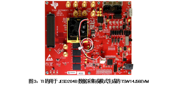

随着系统变得越来越复杂,您可能需要评估更广范围的用例。此时你可能会需要一块评估板。如果您的评估需求变得复杂,则可使用Python、MATLAB、LabVIEW或C ++软件通过设备评估板、采集卡解决方案和测试台设备直接与设备通信。我们支持板的一些很好的示例包括用于LVDS/CMOS的TSW1400EVM以及用于支持JESD204B串行器-解串器(SerDes)协议设备的TSW14J56EVM,如图3所示。

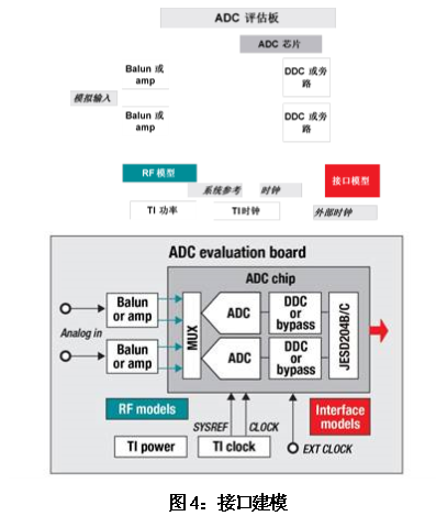

随着直接射频(RF)采样和超快SerDes与高速数据转换器的结合变得越来越普遍,对RF和信号完整性进行建模的能力已成为成功通过首次设计的必要条件。传统上讲,大多数供应商仅为S参数模型中的ADC提供输入阻抗信息,但TI的ADC12DJ3200、ADC12DJ5200RF和ADC12QJ1600-Q1高频输入器件的目标是高达8 GHz的采样频率,现在具有包含阻抗和频率响应信息的S参数模型。
使用此新模型,您可模拟预期的设备行为并优化阻抗匹配。TI的策略是在支持极高的输入和输出频率的设备上提供这些模型,而阻抗匹配和实现所需的频率响应则更具挑战性。
在数据转换器的数字接口侧,输入/输出缓冲区信息规范(IBIS)是一种通用模型,可为CMOS和LVDS管脚提供物理层信息以及DC和AC类型的行为。对于大多数使用高速JESD204 SerDes的新型数据转换器,这些模型已改进为IBIS-算法建模接口(AMI),其中包括有助于应用均衡和预加重或后加重的有用信息。IBIS-AMI提供您所需的建模功能,使您首次即可正确使用电路板,同时实现良好的误码率、信号完整性和稳健的数据链路。图4所示为RF(绿色)和数字接口(蓝色)模型。

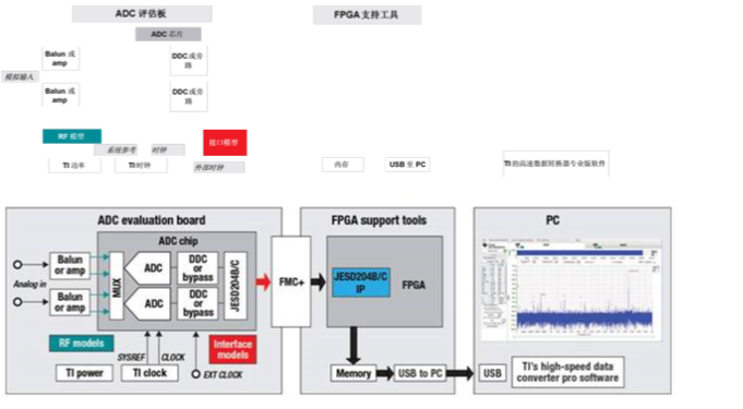

无论您使用高速数据转换器进行设计已有一段时间,还是对高速设计还不太熟悉,都不用担心,因为TI正设计易于使用的高速数据转换器。我们构建了一个可简化所有工作的完整开发环境,如图5所示。
利用可轻松实现FPGA集成的现成IP、精确的RF系统模型以及市场上稳健的一组灵活、可扩展和可自动化的评估模块,您可缩短几个月的固件开发时间、减少昂贵的设计周期并加快从概念到原型的高速设计。
图5:典型的高速模拟-数字转换器(ADC)评估环境
