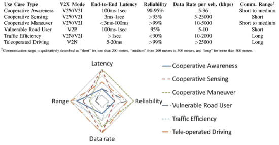

需要注意的是,5G V2X 系统的要求取决于用例场景(图 1)。与紧急情况下的协同操控相比,常规变道操作对延迟和可靠性的要求要少得多。
图 1:该图显示了 3GPP 指南中定义的 V2X 对 5G 延迟和数据速率的要求,并会根据汽车原始设备制造商的输入进行微调(来源:arxiv.org 网站上的 Use Cases, Requirements, and Design Considerations for 5G/ V2X)
