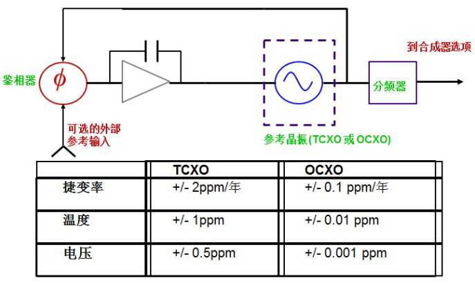

直接频率合成技术原理框图如下图所示。采用温补晶振和恒温晶振可以提高晶体振荡器的频率稳定度。
图8 直接频率合成原理框图

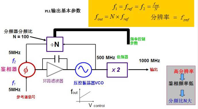

间接频率合成技术原理框图如下图所示。锁相环由鉴相器;环路滤波器;压控振荡器(VCO);分频器等组成。
从频率关系上分析,PLL相当于一个倍频器:PLL输出信号频率变化步进为其鉴相器工作频率。
如果要求频率变化步进越小,鉴相频率相应变小,而要保证输出频率值则N值相应变大。较小的鉴相频率会使PLL环路带宽相应减小,从而使PLL动态性能(频率跳变速度)变坏。
图10 间接频率合成原理框图

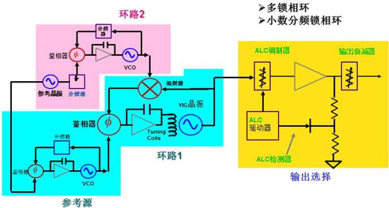

提高PLL输出信号相位噪声指标的原则是减小分频比N,通过采用多锁相环和小数分频技术可以实现以上目的。
图12 改善PLL输出信号相噪的方法

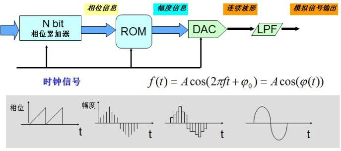

直接数字频率合成DDS是随着数字技术的发展而出现的新技术,原理框图如下图所示。DDS由相位累加器;ROM 表;DAC;低通滤波器组成。
图13 DDS直接数字合成技术原理框图
