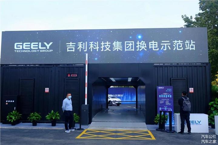

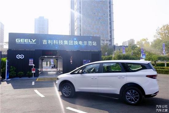

10月18日,吉利在济南做了一场活动。这场活动确实很低调,因为吉利汽车董事长李书福到场为吉利科技集团(以下简称“吉利科技”)站台,见证其跟济南市政府签约,开启济南市换电站的运营。
济南日报做了报道,当天中午双方在山东大厦签署了全面战略合作框架协议,“开启吉利智能充/换电站运营及城市出行项目、吉利智能新能源整车工厂项目建设。”而主流的汽车媒体倒是都没有怎么宣扬。
当日下午,包括记者在内的少数媒体受邀参观了这个换电示范站。不过,记者基于“低调必有大事”的判断,很好奇吉利换电站启动背后究竟有什么“料”?
快,不是一般的快

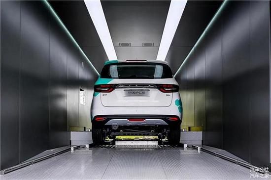

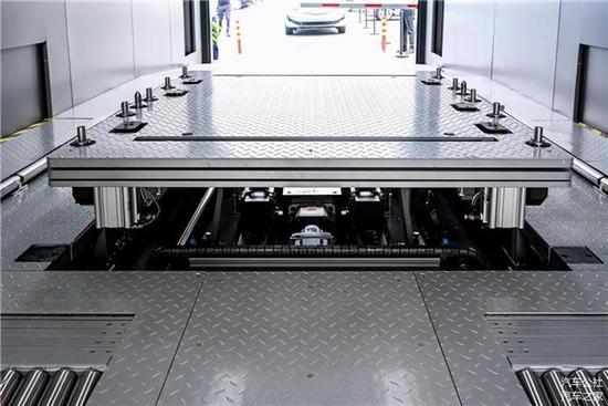

就一个字,“快”。这是记者对于吉利科技的全过程90秒的换电模式的感受,所以对于它的换电效率,吉利方面用了“极速”这个词来定义90秒内换好电的模式,不用下车,还采用了智能无人值守设计、换电全过程自动进行,不需要人工辅助。

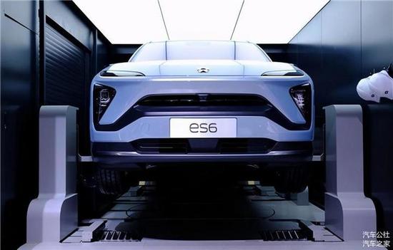

这个换电站,是吉利科技自主研发的首个智能换电站,它采用的是一个双仓单工位的设计,配置储备39块电池。相比蔚来换电站的5块电池的储备,无疑数量上占了很大优势。
此外,我们来看国内换电站数量最多的奥动新能源。一座奥动3.0型号的换电站,周转电池28块,3分钟换电,一天可以最多服务420次。相比之下,数量上和换电效率上,吉利还是占据优势的。
吉利科技换电技术负责人王志海介绍,吉利科技集团的换电开发已经历时三年,从2017年就展开了对于换电技术平台及车型架构平台的研发,“我们在3年时间里进行了大量的市场调研分析、慎重的选择技术路线,研发期间参与研发人员超1000人,资金投入数十亿元,进行了超3万次的相关实验,同时获得换电相关专利1000余件。”专利1000多件,这个倒是真家伙。
王志海还表示,吉利科技集团的换电技术平台具有高模块化、高兼容性、高安全性、高智能化的特点,具体表现在:轴距2700~3100mm的各级别车型都可以兼容;有先进的锁止机构设计,牢固可靠;智能温控系统出色,高海拔,高温度、严寒地带均可以正常有效运行;有完备的三级消防系统,有效规避传统新能源车在充电过程中的自燃风险。
此外,吉利还建了从车端到站端再到云端的5G云平台,通过车与站的互联提升体验感,通过站与云的互联监测每一块电池包的状态。吉利换电模块致力于打造换电市场全新标杆的意图表露无疑。

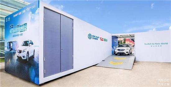

此外,根据相关调查,在北京,北汽新能源的换电站服务半径为市区2.53km,郊区服务半径5.6km,对于用户来说,便捷性接近加油站。显然,To B更适合换电商业模式,这已是行业的共识。
