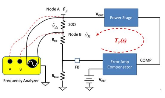

环路增益是描述开关模式电源特性的一个重要参数。使用频率分析仪来测定环路增益能让您稳定电源并优化瞬态响应。
在测定波特图之前,您需先断开环路并在断点处插入一个小型电阻器,如图1所示。该频率分析仪有一个信号源,可跨该小型电阻器注入交流(AC)干扰信号vds。
图1:典型的波特图测定设置
其结果是,AC波动出现在跨该断点的两个节点(A和B)处。该频率分析仪具有两个接收器,能测量节点A和节点B处的信号vA和vB。您可用方程式1计算出该系统环路增益TV:

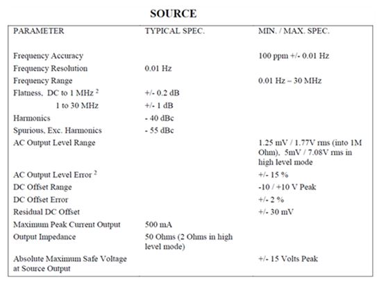

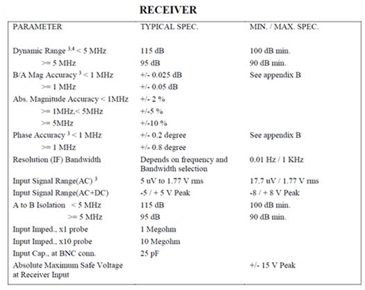

为了准确测量TV,该分析仪必须准确测量vA和vB。频率分析仪接收器已限制了信号测量分辨率。在本文中,笔者将用来自AP Instruments公司的AP300(一款被广泛使用的频率响应分析仪)作为一个设置示例。图2展示了AP300的接收器技术规格,图3则展示了信号源技术规格。
图2:AP300频率响应分析仪的接收器技术规格(图片来源:AP Instruments公司)
图3 AP300频率响应分析仪的信号源技术规格(图片来源:AP Instruments公司)

根据接收器技术规格,可测量的信号应大于5μV。为准确测量vA和vB的电压,这两种信号的幅度均应大于该频率响应分析仪可测量的信号振幅。

当频率比交叉频率低时,环路增益的量值|TV|会远远大于1。信号vB接近于vds/|TV|。为确保信号vB/大于5μV的可测量幅度,干扰信号vds应大于5μV × |TV|。具备严格调节功能的电源转换器通常拥有大于60dB的直流(DC)增益。根据经验法则,vds在100Hz的频率下起始值应为50mV。
另一项重要技术规格是信号源的输出阻抗。AP300具有50Ω的输出阻抗。为确保提供足够的电能,最好在断点处插入一个50Ω的匹配电阻器。如果您是为补偿信号强度的损耗而调整注入信号幅度,那么使用较小的电阻器是可以接受的,但不要选择太小的电阻器。笔者建议使用这样的电阻器 —— 其电阻值大于该频率响应分析仪信号源输出端口输出阻抗的五分之一。
如果您插入了一个小型电阻器,那么请用方程式5来调整干扰信号幅度。例如,对一个20Ω的电阻器而言,频率为100Hz时vds的起始值应为88mV。
