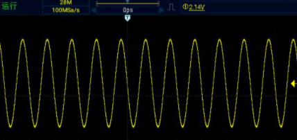

带宽
示波器的前端衰减器和 放大器 决定了示波器的带宽,示波器的带宽决定了示波器最大能测量的信号频率范围。按照定义,100M带宽的示波器测量100MHz频率,1V的正弦波,信号大小会衰减到0.707V。如果你拿一个50M带宽的示波器去测500M频率的正弦波,信号是绝对会失真无疑的。根据示波器带宽的理论,假设我们测量的信号最大频率在20MHz,那么购买100MHz以上带宽的示波器即可。

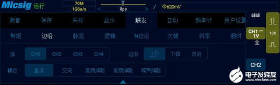

触发
示波器的触发功能乃示波器的灵魂功能,正是因为有了它,我们才可以稳定的观察波形,否则信号无时不刻在屏幕里变化,我们也就无法分析信号做出判断了。
大多数示波器有的触发功能就是边沿触发,这也是最基础的。但也有一些示波器会提供更加丰富的触发方式,可以满足用户多样化的信号触发需求。
