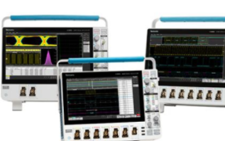

2020年10月28日 | 泰克示波器在进行纹波测量时有哪些注意事项
2020-10-28 来源:eefocus
如今,电子 电路 (比如手机、服务器等领域)的切换速度、信号摆率比以前更高,同时芯片的封装和信号摆副却越来越小,对噪声更加敏感。因此,今天的电路设计者们比以前会更关心电源噪声的影响, 示波器 是用来进行电源噪声 测量 的一种常用工具,但是如果使用方法不对可能会带来完全错误的测量结果。
今天给大家分享一下泰克示波器纹波测量注意事项:
1、尽量使用示波器最灵敏的量程档
2、尽量使用AC 耦合 估直流电源输出电压或 电流 的质量
3、尽量使用小衰减比的探头
4、尽量使用探头的短地线
5、根据需要使用带宽限制功能等
纹波电压在产品中是一项很重要的参数,过大的纹波电压不仅会直接影响 音频 电路的信噪比,甚至引起电路的误动作。而且产品设计中如果应用了 开关电源 和DC-DC等电路进行供电和电压转化,虽然减小了功率耗散,提高了供电效率,但增加了输出的交流成分,就是我们说的纹波和噪声。纹波是叠加在直流信号中的交流成分,即噪声,它影响电源输出直流信号的纯净度。纹波测量的目的是评估直流电源输出电压或电流的质量。
