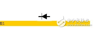

  1、二极管的特性
  二极管的英文是diode。二极管的正。负二个端子,(如图1)正端A称为阳极,负端B称为阴极。电流只能从阳极向阴极方向移动。

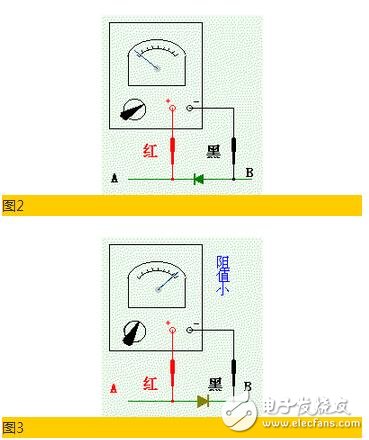

测量的方法是先把万用表拨到“欧姆”档(通常用R×100或R×1K),然后用万用表分别接到二极管的两个极上去。当表内的电源使二极管处于正向接法时,二极管导通,阻值较小(几十欧到几千欧的范围),这就告诉我们黑表笔接触的时二极管的正极;红表笔接触的时二极管的负极(见图3);当表内的电源使二极管处在反向接法时,二极管截止,阻值很大(一般为几百千欧),这就告诉我们黑表笔接触的是二极管的负极,红表笔接触的是二极管的正极。
  2、如何用万用表测量二极管的正负极
  对半导体二极管政府极进行简易测试时,要选用万用表的欧姆档。测量方法如(图2、图3)所示。和万用表+输入相连的红表笔与表内电源的负极相通;而与万用表-输入端相连的黑表笔却与表内电源的正极相通。
  测量的方法是先把万用表拨到“欧姆”档(通常用R&TImes;100或R&TImes;1K),然后用万用表分别接到二极管的两个极上去。当表内的电源使二极管处于正向接法时,二极管导通,阻值较小(几十欧到几千欧的范围),这就告诉我们黑表笔接触的时二极管的正极;红表笔接触的时二极管的负极(见图3);当表内的电源使二极管处在反向接法时,二极管截止,阻值很大(一般为几百千欧),这就告诉我们黑表笔接触的是二极管的负极,红表笔接触的是二极管的正极。
  3、用万用表R&TImes;100档和R&TImes;1K档测量同一个二极管的正向电阻,为什么阻值不同
  在用万用表欧姆挡的R×100档位和R×1K档位测量同一只二极管的正向电阻时,测得的阻值是不同的。这是由于R×100和R×1K两种量程所对应的等效内阻r不同,在电源电压E不变时,流过表头的电流也不同的缘故。
