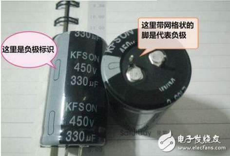

电解电容器有正、负极之分,一般引脚长的为正极,引脚短的为负极,并标有“一”号。
