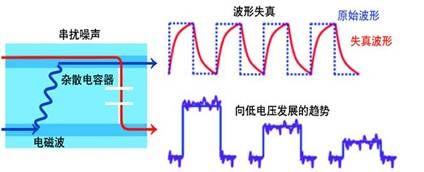

最近几年随着多Gbps传输的普及,数字通信标准的比特率也在迅速提升。例如, USB 3.0的比特率达到 5 Gbps。比特率的提高使得在传统数字系统中不曾见过的问题显现了出来。诸如反射和损耗的问题会造成数字信号失真,导致出现误码。另外由于保证器件正确工作的可接受时间裕量不断减少,信号路径上的时序偏差问题变得非常重要。杂散电容所产生的辐射电磁波和耦合会导致串扰,使器件工作出现错误。随着电路越来越小、越来越紧密,这一问题也就越来越明显。更糟糕的是,电源电压的降低将会导致信噪比降低,使器件的工作更容易受到噪声的影响。尽管这些问题增加了数字电路设计的难度,但是设计人员在缩短开发时间上受到的压力丝毫没有减轻。

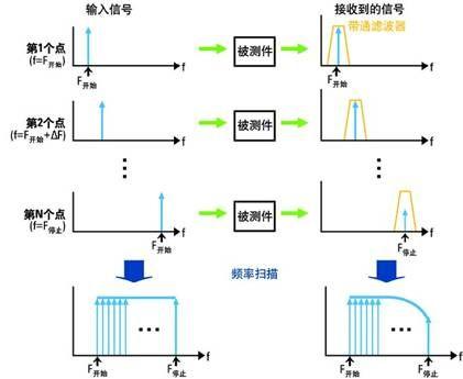

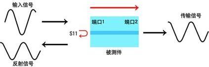

VNA是测量被测件 (DUT)频率响应的仪器,测量的时候给被测器件输入一个正弦波激励信号,然后通过计算输入信号与传输信号 (S21)或反射信号 (S11)之间的矢量幅度比 (图 2)得到测量结果; 在测量的频率范围内对输入的信号进行扫描就可以获得被测器件的频率响应特性(图3); 在测量接收机中使用带通滤波器可以把噪声和不需要的信号从测量结果中去掉,提高测量精度。
图 2. 输入信号、反射信号和传输信号示意图。
图 3. 在测量频率范围内扫描正弦波激励信号,就可用 VNA测得被测器件的频率响应特性。

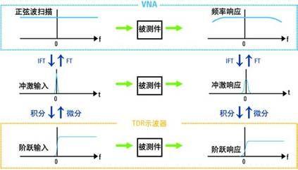

众所周知,频域和时域之间的关系可以通过傅立叶理论来描述。通过对使用VNA获得的反射和传输频率响应特性进行傅立叶逆变换,可以获得时域上的冲激响应特性 (图4)。再通过对冲激响应特性进行积分,可得到阶跃响应特性。这和在TDR示波器上观察到的响应特性是一样的。由于积分计算非常耗时,因此实际上使用的方法是在频域中根据傅立叶变换的卷积原理进行计算 —把输入信号的傅立叶变换和被测件的频率响应特性进行卷积,然后再对结果实施傅立叶逆变换。由于在时域中的积分也可使用频域中的卷积来描述,因此我们可以快速计算出阶跃响应特性。
图 4. 从傅立叶逆变换中推导出的阶跃响应特性与冲激响应特性之间的关系。

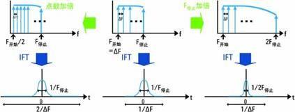

通过傅立叶逆变换得到的时域特性的时间分辨率和时间测量范围分别对应于最高测量频率的倒数和频率扫描间隔的倒数(图 5)。例如,若最高测量频率是 10GHz,则时间分辨率为 100ps。我们似乎可以认为通过不断缩小频率扫描的间隔就可以无限地扩大测量的时间范围,但事实上却存在限制。因为傅立叶逆变换中使用的频率数据在频域中必须是等距的,若扫描的频率间隔比VNA的最低测量频率还要小,那么就不能执行傅立叶逆变换。例如,如果 VNA的最低测量频率是100kHz,则在时域测量中能够得到的最大时间测量范围就是10 µs,对于 TDR的测量应用,这足够了。
图 5. 时域参数 (时间分辨率和时间测量范围)与频域参数 (最大频率和扫描频率间隔)之间的关系。

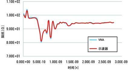

图 6显示的是使用基于 VNA的 TDR (Agilent E5071C-TDR)和示波器 TDR (Agilent DCA 86100C TDR),对同一被测件 (用Hosiden的测试夹具和电缆)的阻抗进行测量,得到的响应曲线之间的相关性。两个测量结果之间的差别不到0.4 Ω。
图 6. E5071C-TDR和 86100C TDR示波器(86100C)的测量结果之间的相关性(示波器 TDR的测量结果是经过 16次平均以后得到的)。

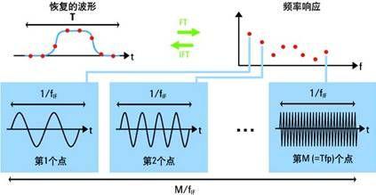

接下来对比的是在相同的时间测量范围 (T)和时间分辨率条件下得到时域响应特性所需要的测量时间。
使用 TDR示波器测量时,为了在物理采样频率 fP下获得等效采样时间 fE,测量需要多花 fE/fP倍的时间来完成(如图 7所示)。当测量时间长度为 T时,则需要测量 T x fE个数据点 (M),测量时间为 T x fP/fS。使用 VNA进行测量,如要获得相同的时域响应特性的话(如图 9所示),则需要以 1/T作为频率扫描的步长,并测量 M*2个数据点。单个数据点的测量时间主要由带通滤波器决定,等于 1/fIF。因此总测量时间为 M x 1/fIF,等于(Tx fE)x 1/fIF。
对比结果可知,在 VNA进行一次测量扫描的时间内,TDR示波器可以测量 fP/fIF次。由于将信号波形平均 L次会使得噪声与成正比下降,与 VNA相比, TDR示波器能够将动态范围扩大 10 log(fP/fIF)dB。
图 8. 采样示波器恢复的波形与测量时间的关系。
图 9. 用 VNA测量时,恢复的波形与测量时间的关系。
要想对比真实的动态范围,就必须要在测量时间相同的条件下进行对比。因此,必须将VNA通过使用带通滤波器所带来的在动态范围上的改善和TDR示波器通过多次平均所达到的在动态范围上的改善这些因素都考虑在内。

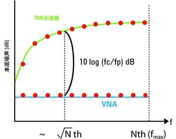

通常,TDR示波器的物理采样频率 (fP)远低于 TDR示波器的截止频率 (fC), VNA的动态范围要高出 TDR示波器动态范围的 10 log(fC/fP)倍(表 1)。要通过取平均法在TDR示波器上获得与VNA示波器相同的动态范围,TDR的测量时间将延长 fC/fP倍。
以上内容主要讨论了时域响应的动态范围。频域测量对当今高速数字通信系统的重要性日益凸显。例如,要测量串扰效应,则精确测量高频响应至关重要,因此必须使用在高频时具有宽动态范围的仪器进行测量。下面我们将重点对比VNA与TDR示波器的频域动态范围。我们在本节会对一些要点和结果进行讨论,与此有关的详细分析请参见附录。
因为我们假设激励信号功率在整个频率范围内是保持恒定的,因此在VNA的整个测量频率范围内可以得到相同的动态范围。TDR示波器的阶跃激励经傅立叶变换后变为 δ (f)/2 + 1/(2∏jf),其中包括了一个与频率的提高成反比的较大的 DC分量。图 10比较了 VNA与 TDR示波器在相同频率范围和分辨率条件下的动态范围。对于 N个点的测量,动态范围 10log (fC/fP)dB在/2∏点出现差异。频率越高,VNA在动态范围方面的优势越大 (请参阅附件了解详情)。
图 10. VNA和 TDR示波器的频域动态范围比较
