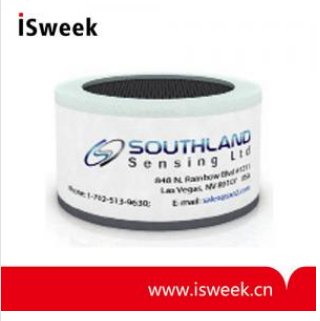

氧气分析仪中有氧气 传感器 ,这是检测氧浓度的主要元件,工采网代理了一款氧气传感器,美国Southland PPM级氧气传感器 - TO2-1X,为PPM级,测量范围为0-10PPM与0-10000PPM两种;采用微型燃料电池 传感器技术 ,具有高精度,长寿命等特性。该氧气传感器广泛应用于空气分离装置,化工&石化过程,炼钢等多种领域氧气含量测试。
