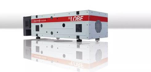

普发真空罗茨泵HiLobe系列2020年新品
从官方公布的信息来看,HiLobe罗茨泵具有如下特点:
·         高性能:HiLobe系列为紧凑型罗茨泵,额定抽速范围高,最高可达6200m3/h,比传统罗茨泵的抽真空时间节省约20%以上,这就意味着提高了生产设备的效率,运营成本将相应地降低。
·         节能:HiLobe系列的能耗成本降低了50%以上(IE4能效等级),与传统罗茨泵相比,每台每年节约的能量大约相当于两人家庭一年使用的电量。
·         维护频次低:由于HiLobe罗茨泵不再使用动态密封,本身呈密封状态,最大泄漏率为1·10 – 6 Pa m3/s,节约了轴用密封圈的耗时维护,而且也避免了工业气体的污染,所以仅需每4年维护1次即可。
·         节约成本:由于HiLobe罗茨泵的维护频率和能耗成本均很低,从而也帮助用户节约了成本。而且,该泵近气口腔中的密封设计能在很多应用中无需使用密封气体,也降低了运营成本。此外,HiLobe罗茨泵在高达40℃的环境温度下也可以使用灵活的空气冷却,因此无需成本高昂的水冷却。
·         智能(工业4.0):HiLobe罗茨泵集成了智能接口技术,通过“状态监控”(Condition Monitoring)可以随时监测真空系统状态的信息(比如运行时间、功率、电流强度、传动装置温度/油温,等等)。例如在炼钢行业,针对不同的工艺段,HiLobe罗茨泵智能变频,不需要一直处于大功率状态,从而节省了能源。同时,状态监控还可以合理、主动地规划对真空系统的维护和维修措施,从而保证较长的使用寿命和较高的运行安全性,避免生产中断导致的损失。
·         灵活:HiLobe罗茨泵可以根据现有系统的情况,通过垂直或水平对齐,以达到与其相适用的效果,从而实现最大抽吸效率,并根据用户的具体情况更高效地利用生产空间。

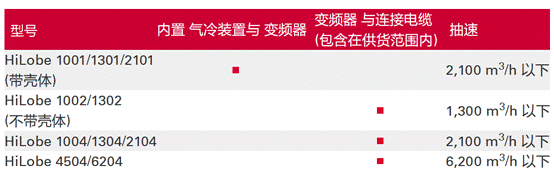

现有的几款HiLobe罗茨泵规格对比
从产品性能方面来看,每一次新品的发布,HiLobe系列产品抽速范围都有所提高,正在努力为用户提供更多的选择。HiLobe 1302和2104的最大抽速分别为1300m3/h和2100m3/h,而近期刚刚发布的新品HiLobe 4504/6204最大抽速已达到6200m3/h,根据设定的频率转速,最大压差在50 - 10hPa之间。集成变频带来的转速变化,使其在电子束钎焊、真空炉、冷冻干燥等工业领域,以及玻璃及磨损保护涂层、装饰涂层、太空模拟等领域,都能很好的被应用。而且,HiLobe罗茨泵还特别适用于快速抽真空(真空腔或检漏系统)和镀膜应用。

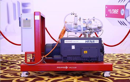

HiLobe系列罗茨泵新品的发布除了性能上的优化之外,还进一步丰富了其泵组选型范围。不同的HiLobe罗茨泵机组可以获得不同的极限压力,在诸如太阳能电池、化工、制药、石油、空间模拟等领域应用广泛。例如:
 通过配备HiLobe罗茨泵和单级式旋片泵HenaLine组成CombiLine RU罗茨泵组,适用于850~4690m3/h快速抽空次数的高泵速;
通过配备HiLobe罗茨泵和干式压缩泵HeptaDry组成CombiLine RH罗茨泵组,适用于800~4860m3/h快速抽空次数的高泵速;
 通过配备HiLobe罗茨泵和双级式旋片泵DuoLine组成CombiLine RD罗茨泵组,适用于700~3650m3/h快速抽空次数的高泵速。DuoLine系列的独特磁耦与气密密封的HiLobe系列相结合,构成永久气密的泵站,可以用于抽吸高价的惰性气体等。
因此,普发真空也提供了覆盖全面、具备不同前级泵、泵组和配件的罗茨泵组,用于低、中真空环境,利用其在过渡区域(从大气压到10 - 3hPa)的高抽速,提供不同的解决方案,从而全面满足各行业用户的应用需求。
