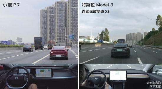

在上周的“1024小鹏汽车智能日”活动上,几乎所有人都把当天的焦点放在了即将在XPILOT 3.0上开放的NGP高速自主导航驾驶功能上。尤其是那段NGP和特斯拉NOA的实测对比视频里,小鹏P7的表现的确明显优于特斯拉。

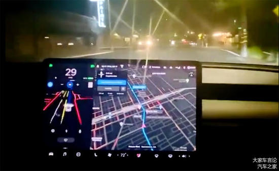

但如果近期你有关注特斯拉重写FSD代码的各种消息,相信你也会被它在测试中的表现感到惊讶。

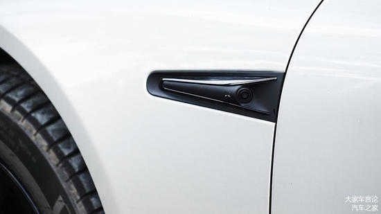

何小鹏甚至在演讲中“爆出”,P7车上还有两个摄像头“没有用起来”。随后我求证过,他指的是位于两侧前轮后方翼子板上的那个摄像头。
“你如何防止加塞?如果真塞进来如何超过去?这两个摄像头非常重要。”从何小鹏的这句话里,再结合这两个摄像头的位置,不难明白这两个摄像头的用处是什么。
但为什么没有用起来,才是关键。
“这两个摄像头我们在2017年思考中间觉得软件无法完全做到,我们需要硬件整个从设计角度来配合,这个在全球都没有人做到,我们在2017年思考,2018、2019然后到了2020年,但是会在下一次跟大家分享这个软件。”

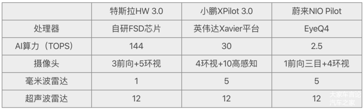

我以表格的形式,简单列出了特斯拉、小鹏和蔚来ADAS系统的一些主要硬件情况。从传感器的绝对的数量上看,小鹏P7是最多的,总数比特斯拉多出10个,从芯片算力上看,特斯拉是小鹏的4倍有余。
从这些数据就能看出谁更强大吗?

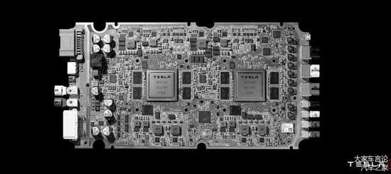

硬件数字的背后,系统的算法等其他“软件”能力,都是我们吃瓜群众所看不到摸不着的。特斯拉在硬件不变的情况,光靠重写FSD代码就能带来性能的巨大提升,这就足以说明了软件的巨大作用,真的“重新定义”的特斯拉的FSD,而这也离不开芯片自研的巨大优势。
