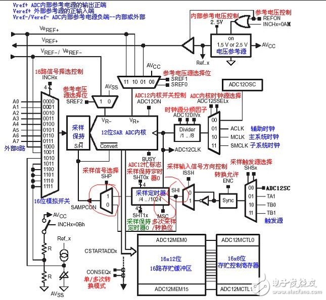

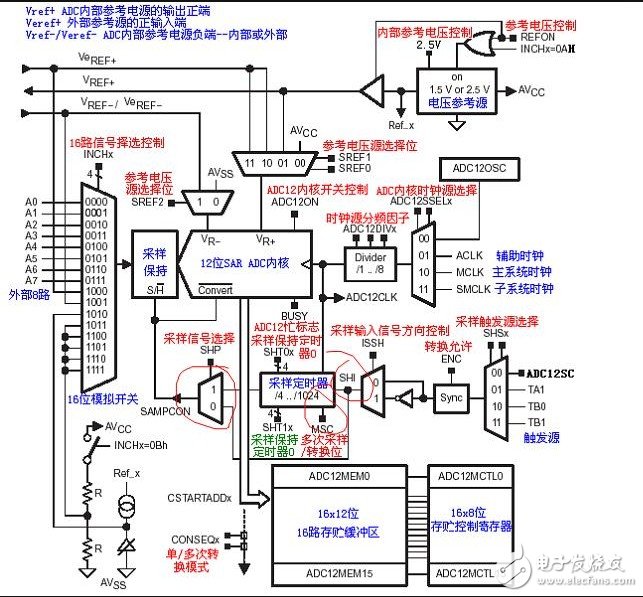

  一、简单介绍:
  ADC12模块中是由以下部分组成:输入的16路模拟开关(外部8路,内部4路),ADC内部电压参考源,ADC12内核,ADC时钟源部分,采集与保持/触发源部分,ADC数据输出部分,ADC控制寄存器等组成。
  四种采样模式:
MSP430 ADC12模块的组成_ADC12寄存器说明
  (1)单通道单次转换模式
  (2)序列通道单词转换模式
  (3)单通道多次转换模式
  (4)序列通道多次转换模式
  个人觉得(3)模式应该是使用较多的,

  ADC控制寄存器
  ADC12CTL0 转换控制寄存器0
  ADC12CTL1 转换控制寄存器1
  ADC12IE 中断使能寄存器
  ADC12IFG 中断标志寄存器
  ADC12IV 中断向量寄存器
  ADC12MEM0-15 存储控制寄存器0-15
  ADC12MCTL0-15 存储控制寄存器0-15
  一般做法:在大循环里开始转换,转换完毕引发中断,我们在中断里记录并处理转换数据。
