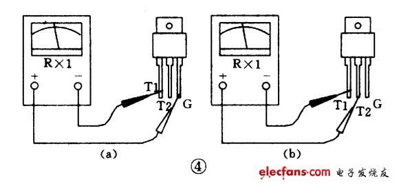

  检测方法
  下面介绍利用万用表RXl档判定双向晶闸管电极的方法,同时还检查触发能力。
  1.判定T2极
  由图2可见,G极与T1极靠近,距T2极较远。因此,G—T1之间的正、反向电阻都很小。在用RXl档测任意两脚之间的电阻时,只有在G-T1之间呈现低阻,正、反向电阻仅几十欧,而T2-G、T2-T1之间的正、反向电阻均为无穷大。这表明,如果测出某脚和其他两脚都不通,就肯定是T2极。 ,另外,采用TO—220封装的双向晶闸管,T2极通常与小散热板连通,据此亦可确定T2极。
  2.区分G极和T1极
  (1)找出T2极之后,首先假定剩下两脚中某一脚为Tl极,另一脚为G极。
  (2)把黑表笔接T1极,红表笔接T2极,电阻为无穷大。接着用红表笔尖把T2与G短路,给G极加上负触发信号,电阻值应为十欧左右(参见图4(a)),证明管子已经导通,导通方向为T1一T2。再将红表笔尖与G极脱开(但仍接T2),若电阻值保持不变,证明管子在触发之后能维持导通状态(见图4(b))。
  (3)把红表笔接T1极,黑表笔接T2极,然后使T2与G短路,给G极加上正触发信号,电阻值仍为十欧左右,与G极脱开后若阻值不变,则说明管子经触发后,在T2一T1方向上也能维持导通状态,因此具有双向触发性质。由此证明上述假定正确。否则是假定与实际不符,需再作出假定,重复以上测量。显见,在识别G、T1,的过程中,也就检查了双向晶闸管的触发能力。如果按哪种假定去测量,都不能使双向晶闸管触发导通,证明管于巳损坏。对于lA的管子,亦可用RXl0档检测,对于3A及3A以上的管子,应选RXl档,否则难以维持导通状态。
