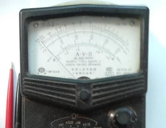

  对于指针式万用表的电阻档输出电压,基本上等于表内电池的电压。比如MF47型的Rx1~RX1K为1.5V、Rx10K为9V。MF10型R x1~R x10K为1.5V、R x 100K 15V。
万用表电阻档越高输出的电压越大吗
  但这些输出电压相同的档位,由于电路设计不同、内阻不一样,导致对外输出电流的能力不一样。档位越高电流越小。例如用Rx1档测量钨丝小灯泡会发光,而用Rx1K以上就不发光。但对于LED灯珠,由于导通电压都在1.8ⅴ以上,尽管Rⅹ1档可以输出很大电流,还是无法将其点亮。相反用9v、15v电池的Rx10K或100K档,既使电流很小,也可让LED灯珠导通并发出很弱的光。
  数字式万用表则不同,由于表内有放大器,同时也为减少仪表的电耗,所以电阻档输出电压很低。以9205型表为例,200Ω~20MΩ的输出电压仅零点几伏,只有二极管档和200M档电压稍高。
  二极管档为突破PN结的截止区,输出空载电压一般在2.5ⅴ以上,表笔短路时电流也超过1mA。而200MΩ档,由于通过被测电阻的电流太小,为能获得足够的取样压降,输出电压在1.5v左右,但表笔短路时的电流还不足5μA。
  所以万用表电阻档的输出电压并不是随档位变化逐步升高的,而是为滿足万用表正常工作来安排的。
  指针式万用表内部有一个1.5V电池和一个9V电池,这两个电池的作用是专门给电阻档供电,也就是说即使你拆掉这两个电池,指针万用表,直流电压档,交流电压档,直流电流档都是可以测量的,因为这三个档位都是通过从外接被测电路中吸取信号,在经过内部的分压电阻,分流电阻,分压/分流/整流后,统一走表头来测量,只有电阻档才用内部电池做电源,指针万用表电阻档是采用伏安法测电阻原理来设计的,也就是说根据流过被测电阻的电流大小来测量电阻的大小,我们知道电阻具有阻碍电流的作用,根据这个道理来测量电阻大小,也就是说如果被测电阻阻值越大则流过被测电阻的电流就越小这时候指针偏转的角度也就越小说明被测电阻阻值很大,反之如果被测电阻阻值越小则流过被测电阻的电流就越大这时候指针偏转的角度也就越大说明被测电阻阻值很小,通过这个原理来设计的电阻档。
  指针万用表中 R×10K档是用内部的9V电池供电。 R×1K R×100 R×10 R×1都用内部的1.5V供电。
  数字万用表中, 二极管档开路电压为,即 VΩ孔与COM孔的电压为2.5V-2.8V左右, 而电阻档所有量程开路电压都为0.3V-0.6V左右,而每个档位的电流确是不同的,这点需要你自己去测量。
