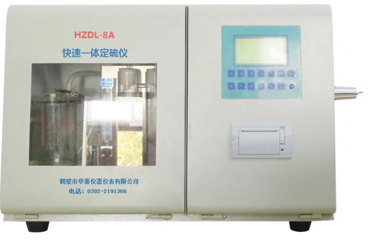

1、将煤炭全硫含量分析仪电源打开,仪器自动升温,当温度升到850至900度时仪器报警,气泵搅拌自动打开,这时将电解液吸入电解池内,调节搅拌转速后将流量控制在0.8至1.2毫升之间,在保证气路密闭良好的情况下,就可以作废样了。在瓷舟内称取约50毫克煤样并在表面覆盖三 氧化 钨(分析纯),放入炉体口的石英舟内,选择试样重量后按确定键送样,送样机构缓慢将样品送入炉体,这样连续作上两三个废样,当煤中含硫量分析仪控制器显示试验结果并且打印机自动打印结果,仪器就可以作正式煤样了。
2、用瓷舟称取50±0.5毫克煤样放入炉体口的石英舟内,输入样重后按确定键送样,仪器缓慢将样品送入炉体,含硫量自动记数,实验完毕后仪器自动打印结果。
3、煤炭全硫含量分析仪标定:在做样前,选择标定系统进入后将标准值输入,这时称量50±0.5毫克标准煤样,覆盖三氧化钨放入炉体口石英舟内,输入样重后按确认键将样品缓慢送入炉体,含硫量自动计数,实验完毕后仪器自动打印结果。如结果不在标准值误差范围以内,选择标定系统进入后选择标定,按中间键显示数据已存入,退出系统标定,标定结束
