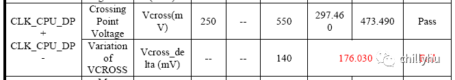

一EE朋友,他们的实验室测试他的作品时,发现一个Clock Variation of VCROSS fail,其他参数都是Pass的。
找我的目的只是想问问对功能是不是有影响,有没有遇到过类似的问题,要怎么解决,却耐不住我的强烈好奇心,让他多做了很多实验

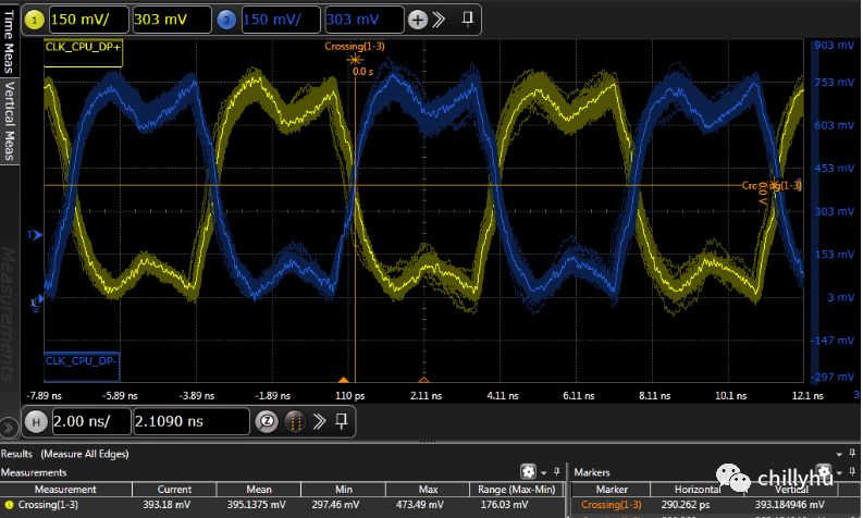

看SI的问题,除了数据,波形一定是要认真看的,在波形上的表现如下:
测试数据虽然仅一项参数Fail,但从波形上来看,Clock品质并不如意,电平上的Noise相对时基上的Jit te r问题更严重,测试经验告诉我们,可能这个信号受到了其他信号的干扰

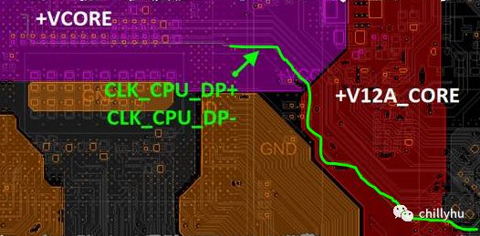

既然怀疑受到干扰,我们要做的事情,就是要找出干扰源了。正在看档案的攻城狮,是不是要准备打开Layout档案,从Layout上检查有哪些可能的干扰源,我的EE朋友也是专业的,不用我提醒,自己检查了Layout。

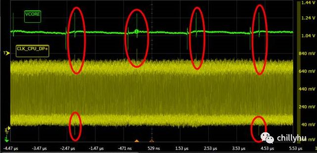

他怀疑的干扰源可能是+V12A_Core MOSFET 的切换频率,检查线路Layout是他作为EE的专业能力,测试是我的专业能力,先查找Spec这颗MOSFET的切换频率约为300K,然后让他把这两个信号摆一起看看
是不是非常明显,Clock Voltage异常的点,都发生在这个电的切换频率上。看似已经找到Root Cause,但到这里,但我们还没有用上FFT呢,这文档题目不能白用FFT这个名字,再说这功能还是示波器自带的呢,怎么着都得用上。

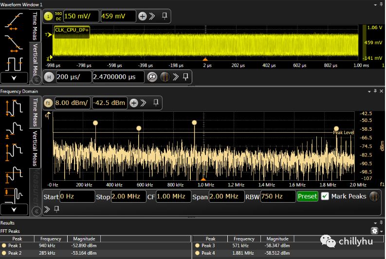

下面,我们只分析异常Clock的频谱,打开示波器的FFT功能
因我们怀疑的对象是MOSFET切换频率,一般MOSFET切换频率范围为100KHz到2MHz,这是我这EE朋友说的,我得相信他,所以我让他把Start 设置为0Hz,Stop设置为2MHz,检查这个频率范围内的异常频点。
然后我们观察到4个异常频点,285KHz, 571KHz(285KHz倍频谐波), 940KHz, 1.881M(940KHz倍频谐波)
可以看出有2个异常基频285KHz/ 940KHz, 看起来干扰源还不止一个呢。我这EE朋友是专业的,他知道干扰源后又做了一系列的实验,例如调整Snubber 电阻 调节Switch Frequency,确认异常频点是否跟着Switch Frequency一起动,对比其他OK的Clock的频谱,看这两个异常频点哪个才是罪魁祸首,最终确定285KHz的Noise是必须解决的,至于怎么解决,我就没多问了,脑袋装不下那么多东西。
