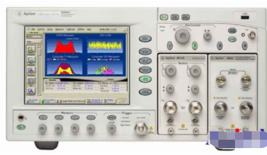

安捷伦 示波器 DCA-J86100C搭配光采样模块86105C、电时钟恢复模块83496B,可以实现对 光纤 中的 以太网 信号质量分析。
安捷伦示波器DCA-J 86100C的测试方法和应用领域
DCA-J86100C宽带宽示波器主机
测试 项目:
1、光纤信号上升时间
2、光信号下降时间测试
3、数据抖动测试
4、发送光信号波形测试
接线方法:
光信号发生器(光纤交换机)连接Agilent83496B光电 时钟 恢复模块DataInputs口内部进行时钟恢复处理后从DataOutputs口输出,连线至安捷伦86105C光电采样模块的光输入口,内部进行光电转换并测试。
测试设置:
1.眼图模板模式
2.TDR/TDT模式
3.示波器模式
4.抖动测试模式
当需要测眼图和抖动,需要设置时钟恢复锁定,先设置好输入源、信号速率,再对环路带宽进行设置,一般是信号速率的1667分之一,也可以根据需要自定义设置,带宽足够大,有利于快速对信号时钟恢复锁定。
光示波器产品测试应用领域:
全面的多功能分析仪,用于测试高速电光信号。可以作为数字通信分析仪,时域反射计(TDR),示波器,抖动分析仪。带宽超过80GHz的全功能示波器确保最精确的波形 测量 ,用于发射机一致性测试的带有自动眼图分析功能的数字通信分析仪,业界最精确的抖动和干扰分析仪通过简单易用的一键式操作测量子 元器件 抖动源,用于高精度 阻抗 和S参数分析的全功能时域反射计(TDR/TDT)。
