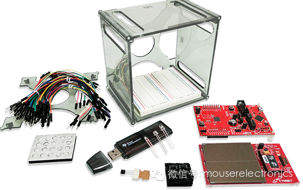

图1:所需实物材料。
为突出演示远程应用中太阳能的使用,我们将在无线应用中采用的德州仪器(TI)MSP430微控制器,该微控制很可能让你一见倾心。具体来说,我们要考验的是一个能量采集(EH)平台,它为一个远程邮箱传递通知系统提供电力。该邮箱尽管缺乏实际的专业需求,但相同的设置可用于一次完整动作的远程传输。一旦基本掌握了电路设计和微控器编程,开发人员可能就着手开始探索不同的微控器架构和平台,发掘它的潜力。芯片制造商给工程师销售开发板或套件以帮助他们快速开发和测试应用,也免除了他们打造初始定制电路板的麻烦。尽管设计工程师会频繁使用这些工具,但制造者们会发现这些“开发套件”提供了一个便捷的入口,帮助他们撬开电子设计的殿堂。
目前有很多微控器平台可供选择,比起备受注目的Arduino开源平台,有的平台可能更适合于某些具体应用。在这里,我们展示了使用德州仪器(TI)MSP430微控制器的一个项目。这个微控制器目前非常常用,它的功耗极低,在这个示例中,一个能量采集(EH)太阳能平台为一个远程通知系统提供电力。提供了该项目中的链接,源代码和其它一些文件,包括了完整的说明、材料清单以及预先选定的产品。

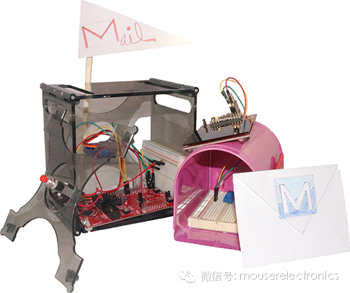

虽然这套设施也可用于任何类似远程通知中,我们检测到邮件被投递时,告诉室内的计算机。然后,在邮件投递后,计算机驱动一个伺服电机,移动物理标示以表明状态改变。
关于带太阳能采集功能的智能邮箱的方案设计
图2:整套设施,包括连线。
该项目由两个模块组成:第一个是室外太阳能电池板,为MSP430、RF收发器以及安装在邮箱里的一个简单环境光检测电路提供电力;第二个模块(室内)连接到一个USB调试加密狗,一个运行sketch(程序)的计算机,以及驱动伺服电机在状态变化时物理移动指示手臂的MSP430 LaunchPad开发板。
