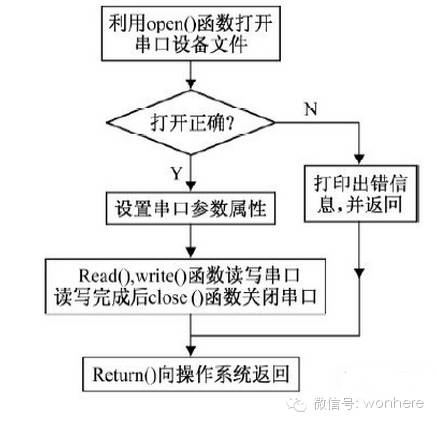

  Linux 串口通信步骤可分为以下三步,操作流程如图1 所示。

 串口读写,串口关闭
  设置完通信参数后,就可以用标准的文件读写命令read( ) 和write( ) 操作串口了。最后在退出之前,用close( ) 函数关闭串口。

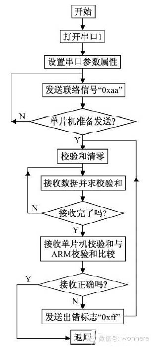

由于s3c2440 移植了定制和裁剪后的Linux2.6.32内核的操作系统,对串口的操作采用上述的Linux 下串口操作方法,程序流程图如图2 所示。

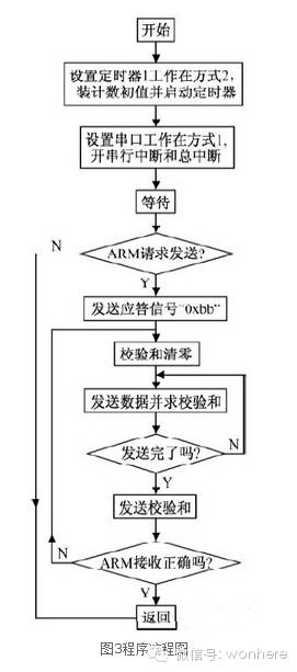

  选用C8051F021 的定时器T1 作为波特率发生器,晶振采用11.0592 MHz,定时器工作在方式2,计数初值为0xfd,串口工作在串行方式1( 1 - 8 - N - 1) ,采用中断方式收发数据。程序流程图如图3 所示。
  Linux 下的串口通信程序在PC 机Linux RHEL5下用arm - linux - gcc 4.4.3 交叉编译工具编译通过NFS 挂载在s3c2440 上运行,单片机端的通信程序用Cygnal 的集成开发环境( IDE ) 编译并下载到C8051F021 中运行。
