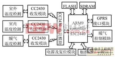

  本系统硬件框图如图1 所示,主要由ARM9 控制器,温度检测模块,触摸屏显示模块,ZigBee 无线收发模块,暖气控制模块,GPRS 模块等组成。
 图1 系统硬件框图
  其中温度检测包括室外温度检测、室内温度检测和暖气温度检测。为了避免繁琐的布线,各温度检测点通过Zigbee 技术与ARM 控制器实现无线连接,组成一个星型无线网络。各检测点温度值通过Zigbee 无线传输到ARM 控制器,ARM 控制器根据接收到的各点温度值进行综合处理分析,输出相应的控制信号给暖气控制模块,从而实现室温的智能调节。信息显示与输入模块由LCD 触摸屏实现,用来显示当前室内温度与输入的温度值,且可以设定低温、室温等不同工作模式。ARM 控制器通过GPRS 与外部实现无线连接,用户通过手机可以随时对系统的工作模式进行远程控制。比如在回家的路上,用户可以通过手机切换系统工作模式,当回到家时,室温已回升至正常温度,给用户带来很大方便。

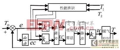

  因为室内温度系统是一个大纯滞后系统,无法建立精确的数学模型,所以本系统采用模糊控制技术对室内温度进行控制,以提高室内温度的控制精度。对于室内温度系统来说,随着室外温度及暖气温度的变化,原来完善的模糊控制规则可能会不适合变化后的新环境,从而导致控制效果不佳。因此,本设计采用了自适应模糊控制系统,以适应不断变化的环境。自适应模糊控制系统结构如图2 所示。
图2 自适应模糊控制系统
  自适应模糊控制系统可以连续和自动地测量被控对象的动态特性并把它们与理想模型的动态特性相比较,再用两者之差去改变比例因子、模糊控制规则等可调参数,以使系统具有优化的性能。本系统采用动态改变相关比例因子的方式来实现模糊控制系统的自我调整。如图2 所示,为了降低模糊控制器的复杂度,减小计算量,系统采用二输入单输出模型。系统设定温度值T0与当前室内温度值T 的偏差e 和偏差率ec 为输入变量,控制量u 为输出变量。室外温度值T1 与暖气温度值T2 为系统参考量。e= T0-T,ec=de/dt.ke 和kec 分别为温度偏差和偏差变化率比例因子,ku 为控制量比例因子。系统根据e、ec 的变化并参考T1、T2 的值进行综合分析,性能辨识,然后动态的调整比例因子ke 与kec,从而实现模糊控制系统的自我调整,以适应不断变化的环境。

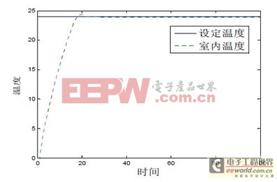

  根据专家知识和实际测试,选择合适的论域、隶属度函数及相关比例因子,建立合理的模糊控制规则,在Matlab7.1 中的Simulink 下建立系统仿真模型。
  系统设定温度为24℃,输出波形如图3 所示,超调量不超过0.5℃,在室内暖气大纯滞后环境下,控制品质已相当优良。实际测试表明控制工程网版权所有,系统具有很好的控制效果及很强的鲁棒性。

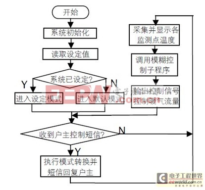

  系统程序流程如图4 所示,系统应用程序主要由一系列用来实现相应功能的子程序组成,主要包括温度检测程序、ZigBee 无线通信程序、模糊控制程序、GPRS 无线通信程序等。
图4 系统程序流程
