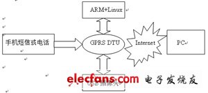

  系统总体设计
  整个监控系统主要是由ARM、GPRS DTU、USB摄像头和PC组成。ARM开发板以Linux操作系统编写驱动,通过指令调度利用USB摄像头进行图像采集,将采集好的图像通过GPRS DTU进行无线传输,PC与因特网相连接,接收到GPRS DTU传输过来的图像,通过VC++编写上位机,可以看到监控点传输的图像。操作人员可以通过短信或电话对监控端进行控制,可以使监控端随时处于工作或关闭状态,这样一来不仅可以随意对监控端进行控制还可以节省流量,经济实惠,特别适用于一些对动态图像要求不高的环境,系统结构框图如图1所示。
  图1 系统结构框图

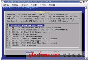

  图像的采集是通过ARM-Linux调度Video4Linux和影像设备驱动程序来进行视频捕获。Video4Linux是Linux影像系统与嵌人式影像的基础,是Linux 内核里支持影像设备的一组API,Linux在多媒体上的应用是目前非常热门的研究领域,其中最关键的技术则是Linux的Video4Linux。在Linux内核中对Video4Linux进行配置,如图2所示。配置好以后通过bootloader下载到ARM-Linux里。USB摄像头使用的是OV511芯片的网眼V2000摄像头。在Linux操作系统里配置好OV511芯片的驱动,如图3所示。
  图2 配置Video for Linux
  图3 配置USB OV511摄像头

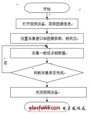

  通过bootloader下载到ARM-Linux里,这样就可以通过USB摄像头进行图像采集,图像采集流程如图4所示。
  采集到的图像为BMP格式,图像太大不利于网络传输,需要进行JPEG压缩,JPEG压缩技术十分先进,它用有损压缩方式去除冗余的图像数据,在获得较高的压缩率的同时能展现十分丰富生动的图像,非常适合于视频网络传输。基本的JPEG算法由以下步骤完成:(1)通过离散余弦变换(DCT)消除数据冗余;(2)使用量化系数矩阵对离散余弦变化系数进行量化;(3)对量化后的系数进行编码,使其熵最小,熵编码通常采用huffman可变字长编码。产生有损图像压缩的原因主要发生在第2步。JPEG标准是在变换编码的基础上,综合应用了DCT和哈夫曼编码2种手段,达到了很好的图像压缩效果。基于离散余弦变换DCT的编码方法,是JPEG算法的核心内容[5]。在图像采集的时候需要用到JPEG库,所以需要先安装JPEG库。
  图4 图像采集流程图

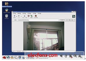

  采集到的图像如图5所示。如果要进行连续帧的采集由grab_fd.frams来确定需要采集的帧数,最多支持一次采集32帧。
  图5 采集的图像
