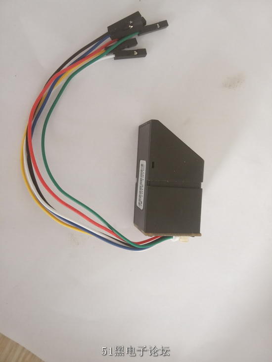

之前在AS608的使用上走了许多弯路,这次希望身为初学者的我们可以吸取经验,特此介绍AS608.
指纹模块AS608的使用:
1脚红线:Vcc,连接3.3V电源供电,勿接3.3V以上电源
2脚黄线:接单片机串口TX端
3脚白线:接单片机串口RX端
4脚黑线:GND,3.3V电源的GND
5脚蓝线:模块触摸感应信号输出(高电平为检测到触摸),需要接VTI到3.3V
6脚绿线:模块触摸感应电路电源,可以与红线并接
在本次程序中5,6脚可以不接,2,3脚分别先连在单片机上的TX,RX,保证通信正常。本次程序基于51单片机设计可以通过LCD1602显示,带有录入指纹,检测指纹等等功能。
单片机源程序如下:
