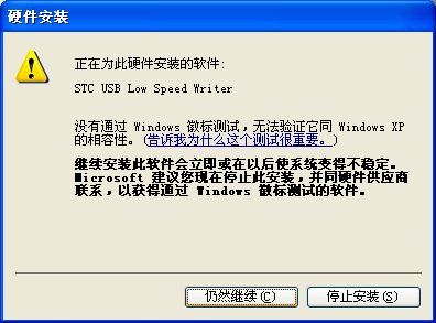

在弹出的下列对话框中,选择“仍然继续”按钮

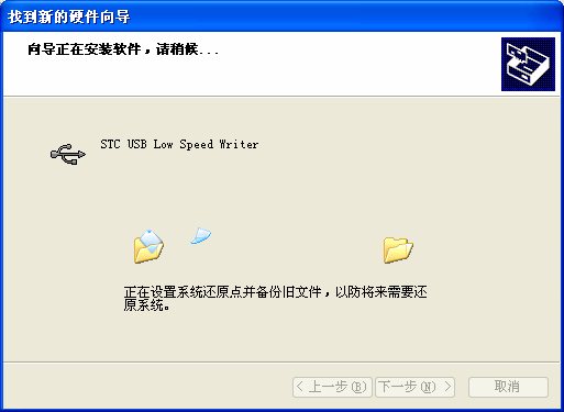

接下系统会自动安装驱动,如下图
出现下面的的对话框表示驱动安装完成

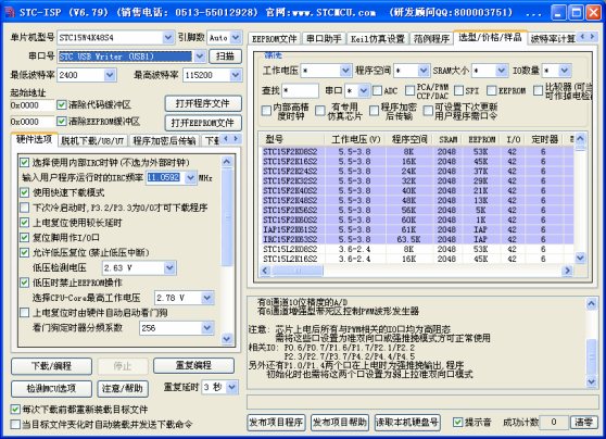

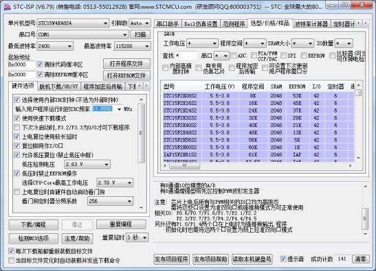

此时,之前打开的 STC-ISP 下载软件中的串口号列表会自动选择所插入的 USB 设备,并显示 设备名称为“STC USB Writer (USB1)” ,如下图:

此时,之前打开的 STC-ISP 下载软件中的串口号列表会自动选择所插入的 USB 设备,并显示 设备名称为“STC USB Writer (USB1)”,如下图:

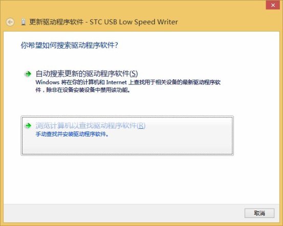

打开 V6.79 版(或者更新的版本)的 STC-ISP 下载软件(由于权限的原因,在 Windows 8 中 下载软件不会将驱动文件复制到相关的系统目录,需要用户手动安装。首先从 STC 官方网站 下载“stc-isp-15xx-v6.79.zip”(或更新版本),下载后解压到本地磁盘,则 STC-USB 的驱动文 件也会被解压到当前解压目录中的“STC-USB Driver”中(例如将下载的压缩文件
“stc-isp-15xx-v6.79.zip”解压到“F:”,则 STC-USB 驱动程序在“F:STC-USB Driver”目录 中))
插入 USB 设备,并打开“设备管理器”。找到设备列表中带黄色感叹号的 USB 设备,在设备 的右键菜单中,选择“更新驱动程序软件”
在下面的的对话框中选择“浏览计算机以查找驱动程序软件”
单击下面对话框中的“浏览”按钮,找到之前 STC-USB 驱动程序的存放目录(例如:之前的 示例目录为“F:STC-USB Driver”,用户将路径定位到实际的解压目录)

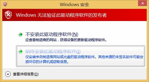

驱动程序开始安装时,会弹出如下对话框,选择“始终安装此驱动程序软件”
接下来,系统会自动安装驱动,如下图
出现下面的的对话框表示驱动安装完成

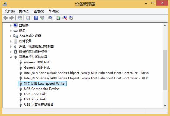

此时在设备管理器中,之前带有黄色感叹号的设备,此时会显示为“STC USB Low Speed
Writer”的设备名

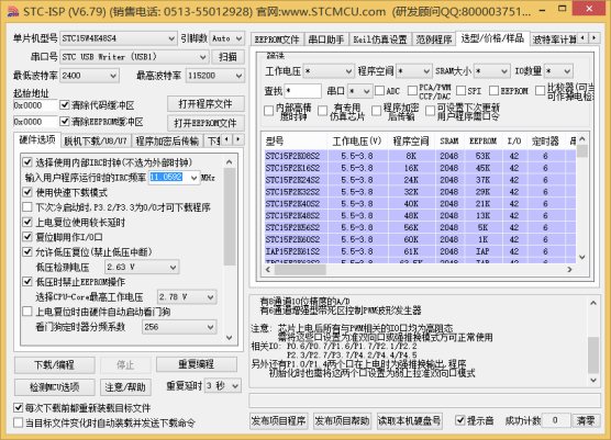

在之前打开的 STC-ISP 下载软件中的串口号列表会自动选择所插入的 USB 设备,并显示设备 名称为“STC USB Writer (USB1)”,如下图:

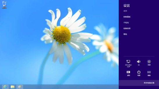

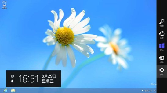

首先将鼠标移动到屏幕的右下角,选择其中的“设置”按钮
然后在设置界面中选择“更改电脑设置”项

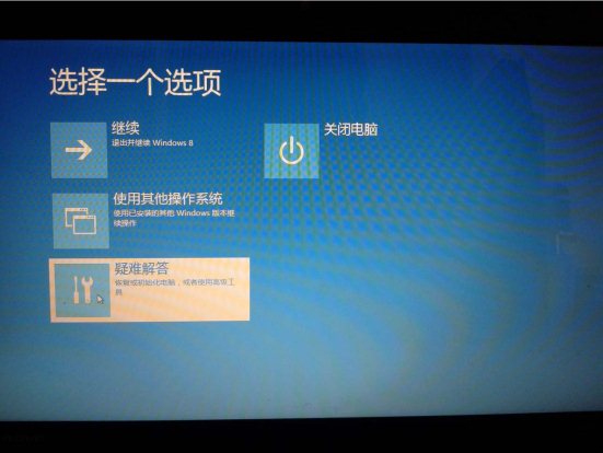

在下面的界面中,选择“疑难解答”项

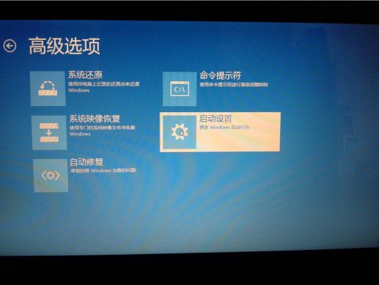

然后选择“疑难解答”中的“高级选项”
在下面的“高级选项”界面中,选择“启动设置”

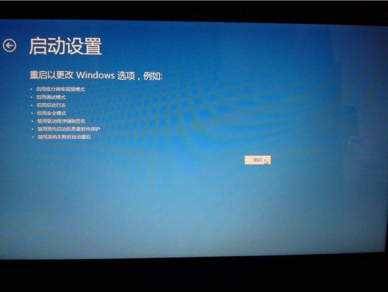

在下面的“启动设置”界面中,单击“重启”按钮对电脑进行重新启动

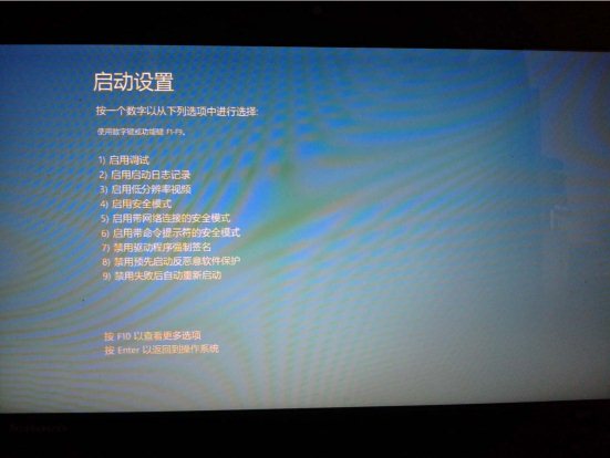

在电脑重新启动后会自动进入如下图所示的“启动设置”界面,按数字键“7”或者按功能键 “F7”选择“禁用驱动程序强制签名”进行启动
启动到 Windows 8 后,按照 Windows8(32位)的安装方法即可完成驱动的安装
