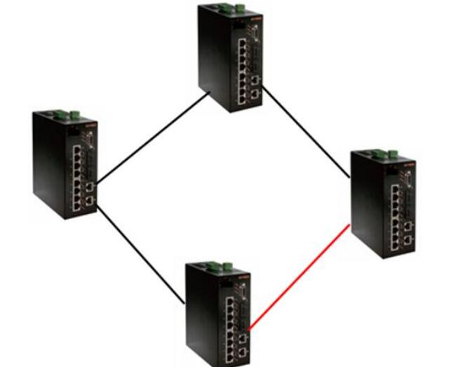

冗余和可用性工业网络的一个关键设计元素是物理级的冗余。在电缆或设备发生故障的情况下,拥有第二或第三条链路进行流量故障切换,对于网络来说至关重要。即插即用的第2层非托管以太网交换机,如果电缆未正确连接,则可能会发生数据环路,这可能会导致网络瘫痪。第2层托管交换机利用IEEE802.1D生成树协议(STP),该协议允许对交换机进行冗余连接,以确保网络的正常运行时间和可用性。
生成树的工作方式是,给网络中的一台交换机分配一个待机模式的端口,在该端口中,它不会发送或接收数据,直至网络中的另一条链路发生断路或中断为止。发生中断时,交换机上的备用端口将变为活动状态,允许流量在网络上流动。传统生成树协议(STP)的缺点在于,它可能需要60秒才能响应电缆断路或中断引起的拓扑变化。对于微秒计的关键过程或制造应用来说,这个时间太长了。
在上图中,红色的链接被设置为待机模式,除非其中一个链接发生中断或故障,否则不会传输数据包。这表示基本的生成树操作,在该操作中无需创建数据循环即可实现链路冗余。

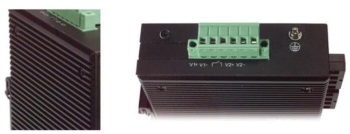

工业以太网设备必须能够承受电磁干扰/射频干扰、冲击、振动、灰尘、水以及化学和气体的暴露。另外,由于这些设备用在无法容忍任何停机时间冗余功能的网络中,例如经常使用双电源连接。一些交换机利用干接点来设置各种警报,以警告操作员发生故障。这些功能通常无法在商业级设备上找到。工业以太网设备不使用风扇进行冷却或者其他可能会发生故障的移动部件,并且降低了设备的平均故障间隔时间(MTBF)。该设备外壳经常用作散热器,以消散运行期间产生的热量。

左图详细介绍了用作设备散热器的工业以太网交换机的情况。右图显示了双电源输入,以及在电源故障时用于连接可视或音频警报设备的干接点。
