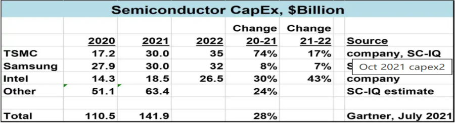

台积电、三星和英特尔合计占半导体行业总资本支出的一半以上。Gartner 7月份预测2021年行业资本支出为1419亿美元,自2021年以来增长28%。预计2021年资本支出将大幅增长的其他公司包括代工厂联电和格芯、美光和SK海力士;以及集成设备制造商(IDM)意法半导体、英飞凌和瑞萨电子。
半导体行业目前正经历着由汽车电子、5G智能手机和基础设施、物联网(IoT)、数据中心,以及由于新冠大流行驱动的家庭工作、教育和娱乐而加速的个人电脑增长所带来的大量的需求增长。Gartner预测2021年半导体行业资本支出将增长28%,这将是自2017年增长29%以来的最高水平。如果2021年资本支出增长30%或以上,这将是自11年前,2010年的118%的增长率以来的最高水平。
半导体资本支出 图源:SemiWiki.com

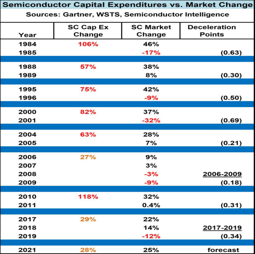

知名全球半导体社区Semiwiki发问:一个大问题是多少资本支出算太多?半导体行业长期以来一直存在着强劲的资本支出,导致产能过剩、价格暴跌和半导体市场下滑。下图说明了半导体资本支出与半导体市场之间的关系。左轴上的绿线是从1984年到2021年(2021年数据为预测)的资本支出的年度变化。右轴上的蓝线是半导体市场的年度变化。我们在semiconductor intelligence的分析模拟了资本支出变化的水平,资本支出变化对半导体市场具有重大影响。红色危险线设置为56%。在资本支出增长超过56%的年份,下一年的半导体市场会下滑或出现显著减速。橙色警戒线设置为27%。当资本支出增长超过27%但不到56%时,半导体市场在未来两三年内经历了下滑。
图源:SemiWiki.com
下表说明了这一过程。自1984年以来共有六个年份,资本支出增长超过57%。最极端的案例发生在1984年、1995年和2000年。1984年,106%的资本支出增长和46%的半导体市场增长之后,1985年市场下降了17%,增长减速了63个百分点。1995年资本支出增长75%,市场增长42%。第二年,市场下跌9%,减速50个百分点。2000年,资本支出增长82%,半导体市场增长37%,2001年市场下降32%,增长减速69个百分点。在其他三个年份(1988年、2004年和2010年),市场在第二年没有下降,但增长至少减速了21个百分点。
图源:SemiWiki.com
自1984年以来,有两次资本支出增长超过27%,但低于56%。2006年,资本支出增长27%,市场增长9%。接下来的三年中,每一年的市场增长都在减速,最终在2009年下降了9%。从2006年到2009年,增长总共减速了18个百分点。2017年,资本支出增长率为29%,市场增长率为22%。在接下来的两年中,增长总共减速了34个百分点,2019年下降了12%。
Gartner最新预测2021年资本支出增长28%,世界半导体贸易统计组织(WSTS)预测2021年市场增长25%。根据上述模型,未来两三年增长将减速,2023年可能出现下降。
虽然该模型显示了一贯的趋势,但资本支出增长率只是影响半导体市场增长的一个因素。高资本支出增长年通常是市场的大量增长年,因为公司使用强劲的当前增长作为高资本支出的理由。市场的强劲上涨通常是不可持续的,导致下一年的增长大幅减速或下降。终端需求的变化也是半导体市场下滑的一个主要因素。1985年,新兴的PC市场首次出现下滑。2001年,互联网泡沫破裂,导致对互联网基础设施和其他设备的需求崩溃。2017年,智能手机市场首次出现下滑,下滑持续到2020年。
尽管资本支出的大幅增长可以被视为半导体市场增长减速的预兆,但这并不必然是因果关系。然而,在对半导体市场进行预测时,强劲的资本支出增长值得关注。
