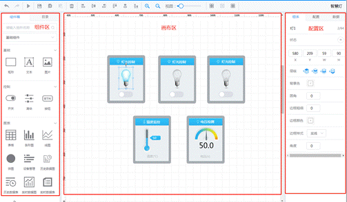

那么如何编辑组态呢?首先,组态编辑有三大可操控区域:组件区、画布区、配置区。
组态编辑

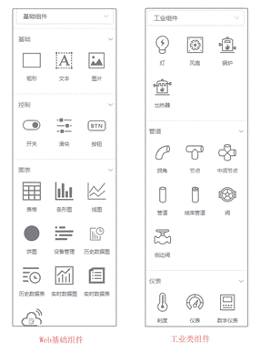

而组件又分为两类,一类是Web基础组件,是构建Web页面的基础元素;一类是工业组件,主要用于构建设备模拟运行场景。
组件分类
组态编辑的过程就是将组件拖拽入画布区,然后双击组件,在右侧的配置区设置组件的框体、配置、数据、事件等属性,每个组件重复以上的步骤就能搭建起应用界面了。
在配置组件时,将设备数据绑定到组件上,用来实现界面上简单的业务数据和逻辑,比如:在 1号灯旁边的文本框组件绑定上灯的亮度数据点,运行组态后就能在界面上看到1号灯的亮度变化。

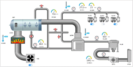

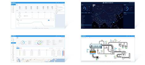

1.         案例一:锅炉监控界面
通过拖拽锅炉、仪表盘等工业组件以及基础文本框组件,搭建了一个与企业现场锅炉运作流程1:1还原的场景,界面中的仪表盘、温度计等都可以实时看到对应的设备数据。
锅炉监控界面
2.         案例二:高铁站信号监控大屏
通过对信号图标组件绑定设备的信号强度数据,搭建了高铁站内各处位置的通信质量检测界面,当信号出现异常时,信号图标会变成红色,并提示信号异常,以便用户能快速发现信号异常位置。
高铁站信号监控大屏

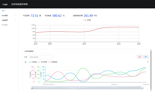

3.         案例三:光伏电站监控系统
通过左侧导航、实时数据图表、文本框等组件,搭建了一个常规的光伏电站监控系统,可以查看光伏电站的发电情况。
光伏电站监控系统
