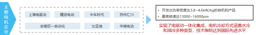

1.高密度驱动电机,扁导线技术发展
电驱动
华域汽车:为上汽EDU二代电驱动总成和纯电动汽车平台配套驱动电机采用扁导线,与麦格纳成立合资公司为大众MEB平台配套扁导线感应电机。
精进电动:依托国家重点研发计划专项开发了高速乘用车扁导线电机样机;开发出转矩密度达到20.3Nm/kg的商用车直驱电机。
北京佩特来:应用扁导线技术开发了3500Nm外转子直驱电机。
上海电驱动:将扁导线技术应用于48VBSG电机总成,为上汽通用混合动力汽车配套。

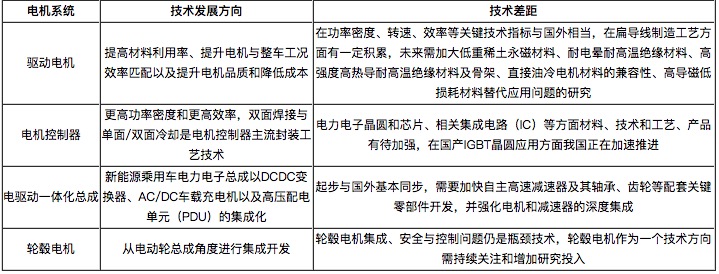

五、我国驱动电机系统技术差距及技术发展趋势
从国内外新能源汽车驱动电机系统技术发展趋势看,集成化、模块化、高效化和数字智能化是重要发展方向,技术创新是新的突破点。
